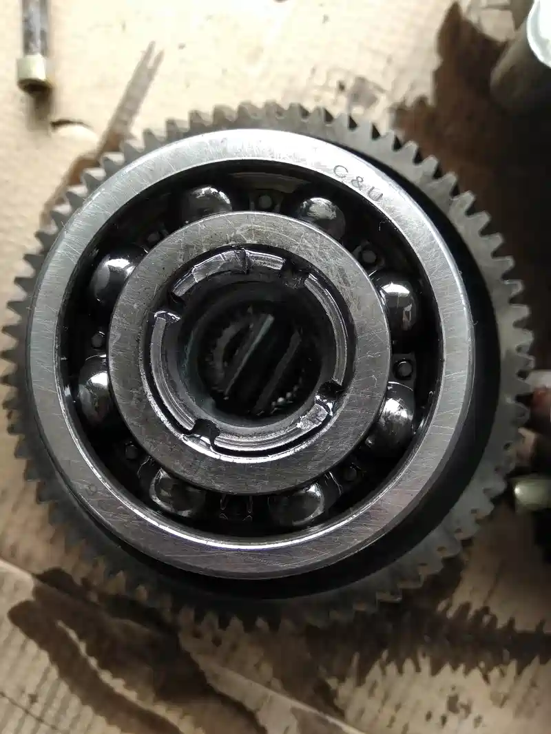

看了江神4的帖子收获颇多,觉得自己的iev4声音有点大,于是在淘宝上买了变速箱里的一套6个轴承和两个油封,大概200多块钱,找了家汽修厂拆开来进行了更换,顺便更换了3升齿轮油,保养一下,检查的时候发现电机震动有点大,同时把电机轴承也更换了,现在开了50,000多公里,希望能再战100,000公里,总计花费1000元钱,从汽修厂回来路上滴滴顺风车跑了一单,就是要多跑
