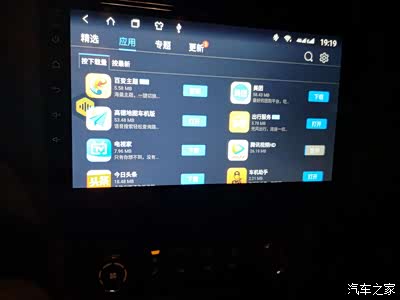

车必装市场

车必装市场
车必装市场
