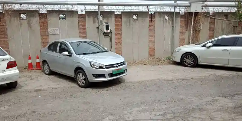

2014年6月第一批的IEV4车纯电动车,这车已经跑了9万6。早上去换洗座垫,发现手刹松了,需要紧一下。现在把操作过程给大家分享一下。
首先找一个平整宽敞的停车位。
