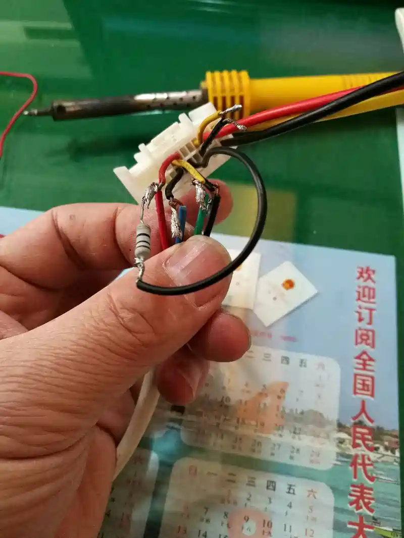

自从学习了http://club.autohome.com.cn/bbs/thread-c-3395-59868769-1.html这个天籁CD安装到iev4的教程后,有了强烈的改造CD欲望,原车的CD实事求是的说 真的是太差了,开始也打算更换天籁的CD,经过筛选之后最终选定了性价比比较高的起亚K4的原车CD,功能齐全,还是触摸彩屏,价格还合理,看了一下尺寸之后,觉得可行,便开工了。买的是低配的CD 没有影像,无无所谓,用不到,后面的插头也是简配的,为了增加功能,我从电脑的软驱供电头退的针,安装在CD插头上,正合适,所以手动焊接了USB和话筒,话筒也是买的12元两个的带放大电路的咪头,很好用,本来打算用热缩管包裹,结果由于温度高了,弄坏了一个,幸好买了两个(两个包邮)。CD功能齐全之后,就开始安装了。基本上差不多了,就差摩面板了,细活儿,头大。
插头焊接,aux听说需要加电阻,加了个10欧姆的,结果aux不能用,算了,有CD,蓝牙,USB,也无所谓了
