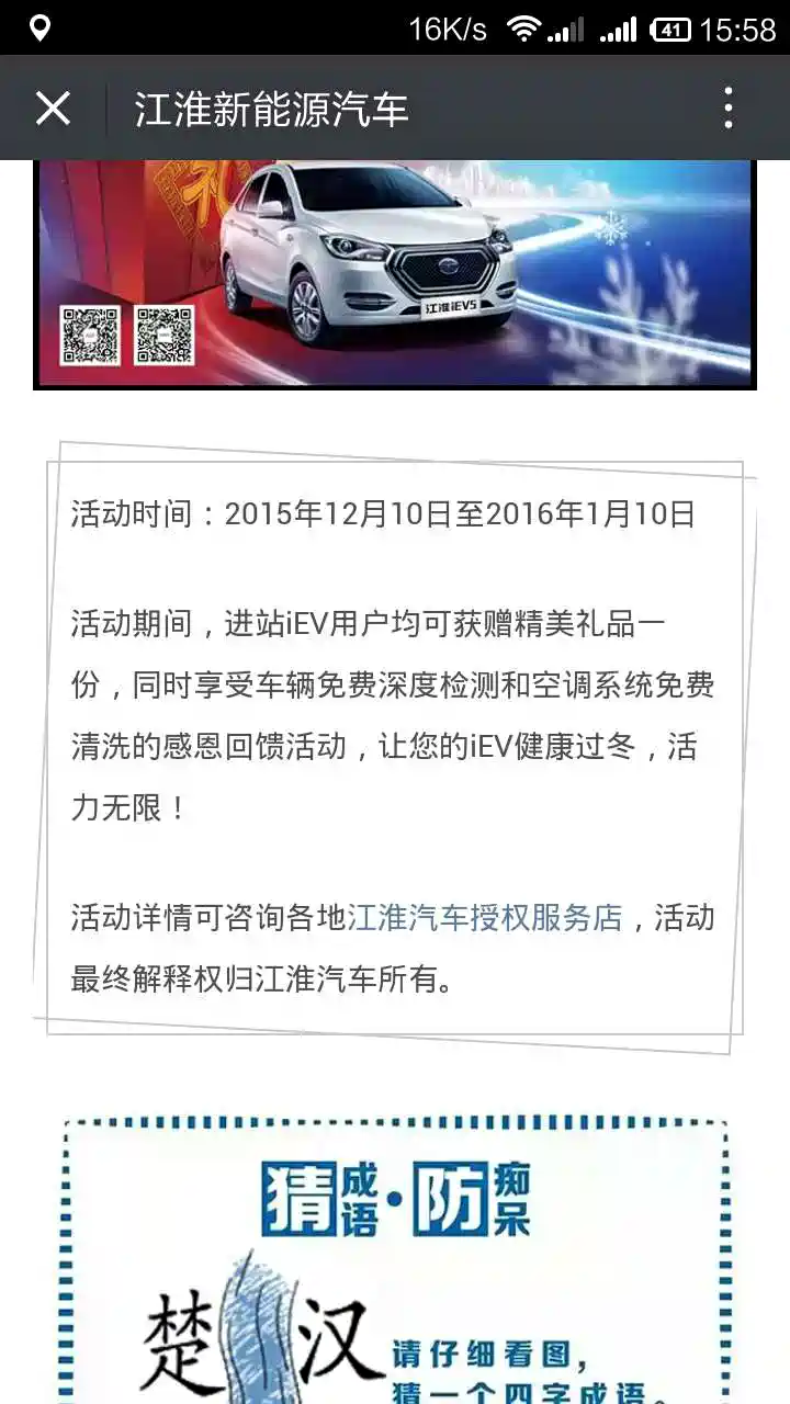

这是江淮公众号的推送的***,12月10日到1月10日活动期间进站维修的IEV用户享 受免费深度检测,空调系统免费清理感恩回馈。

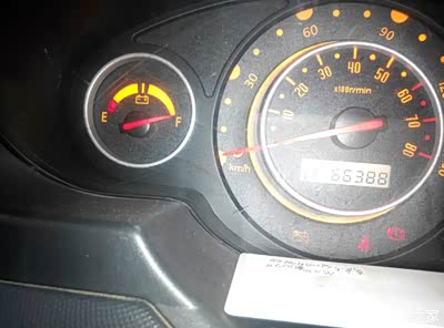

出发前拍了个行驶里程,66388.小车很给力,没有什么大故障,还是那句老话,没把我丢在路上。

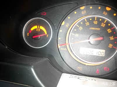

SOC100,昨天晚上新充的电,有个人充电桩的江淮是幸福的。希望大家也都能有自己的个人充电桩。

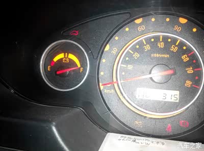

电池组电压315V,从去年冬天,车就只能充到315V了,以前可以充到319V,已有衰减,虽然去修过,但是都说是正常衰减,没有问题没法修。看看主动服务月如何。

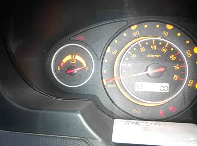

清零个小计里程,算算今天续航如何。(悲催,停车的时候忘记拍照片了。。。。直接充电上楼,看孩子去了。。。。)在4S店的时候跑了48.8公里,用了40%的电。。。。。。。

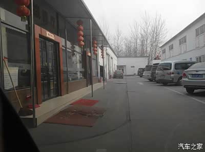

到服务厅门口了,看看如何主动服务哈哈,不过悲催的是2分钟了,没人出来,我也没有按喇叭,于是后面的哥哥忍不住了,按了喇叭,人就出来了。看来厂家的主动服务,还没宣传下来嘿嘿。
来人,开单子,写问题。问他主动服务月,人家居然不知道。。。。不知道,还没通知。我这说点啥。。。。礼物,清洗空调都没戏了啊。算了,车能修好就OK了。写了4个问题:

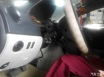

2、转向异响,(上次换完转向柱后,有点响,这次给摸了点黄油,好了)

4、电池组电压低,(老问题了,这个解决不了,正常衰减。还是老回答。行,能接受。就这样了。)

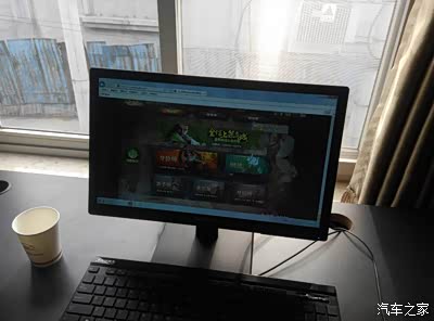

吃完饭,来杯水,客户服务区的电脑还能用,来杀一下,结果手残输了,坑队友了。悲催。下去,等着13点开始修车了。

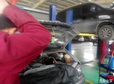

一辆正在输液的瑞风,真高端,汽车都输液。好像是在清理什么。
拆掉方向盘,抹点黄油,再装上去。完事。完事后我居然拧不动钥匙了。师傅一句话:你开了几年了......。两年半。。。。那你动动方向盘就好了。我这个汗啊。。。。。。好吧,我面壁去了。
