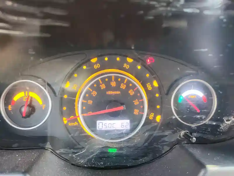

15年iev4请教能量回收的故障,正常行驶到到70km/h,松开油门,开始能量回收,回收电流在-17至-4区间反充电。踩刹车后随即增大,波动区间-30至-7(正常的话回收电流很线性基本在不会这么大波动)
伴随着症状感觉电动机嗡嗡声略响。
还有一周前行驶过程中突然失去动力,出现图片的故障码。重启后故障码消除,可以行驶!但动能回收没有了!求教各位车友遇到过没。谢谢!

哎呀这就是传说中的电机四毛模式,真厉害呀,能开启电机四毛模式,我这想开都开启不了,电机过热,故障会出现四毛模式,重启没问题了,就不用管了。动能回收没关注过,冷了就不回收了,你这情况没遇到过

江淮iEV
电机控制器有问题,或者是电机控制器相关线路有问题。

刚刚又遇到一次,还在高速上行驶中!有惊无险!
