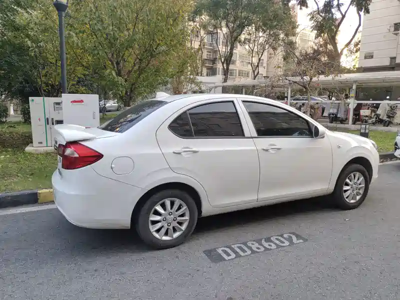

   使用江淮神4也有3个年头,(15年的二手车)最大的几个好处是省电,维修少,几乎没有保养,开了3年多换了4条胎,一个球笼套,一个充电机,其他没用了,连齿轮油都没有换过。
但是它的小毛病也有,一个就小电瓶负极容易松动及搭铁不牢,导致会掉高压,后来用两根铜丝解决问题,至今没有出现过类似问题。
还有就是刹车开关上的塑料帽会碎裂,导致会挂挡不走车,后来用一颗螺丝解决问题。
还有夏天充电时开不了空调也做了改进,
夏天空调控制器温度高也加装了散热风扇。
还改了无钥匙进入,一键启动,停车一键解锁。
还改了方控,缝了个真皮方向盘套,还改了一个13寸大屏,流媒体后视镜等等。
总之江淮神4整体质量还是不错的,估计还能用几年。
