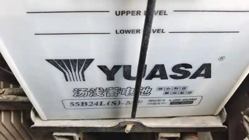

这个电池用了5年了,就是这一次完蛋了,舍不得呀
。但是也不能否认这个牌子的电池确实耐用。另外一台丰田车上也用这个电池,也用了4年多,希望能突破5年的极限。
开了8年了,之前第一次出现挂倒档有时断电,要重启才可以行使。开始不是偶尔一次不在意的,后来经常这样就去4S搞了,确认是dc-dc有问题,更换后就好了。
换了小电池,出现ABS灯,挂D挡,就是不走。完了!
有困难找江神
江神的帖子里面好像没有提及ABS灯。第二天,新换的小电池又没电了。这回问题大了,我当时想。每车用就坐同事的车出去做事。跟同事聊到小4的电池没电了,换了也不成,新电池一夜没电。。。。期间,同事不经意说我的车晚上的等一直亮着,他到我车找我以为昨晚我在车上,后来。。。。肯定找不到我啦
。我觉得这个提示好重要!刹车灯、刹车灯、刹车灯!我又在网上找资料,找到了徒步前行的论坛回复。这个提示重要呀。
我想了想,可能这个刹车开关的问题,果不其然,在不插钥匙的前提下,拔掉插头后,刹车灯不亮,接上就亮。
在这我很感谢东莞南城广彩城旁边的骏翔汽车贸易有限公司配件部的工作人员。他们不厌其烦地帮我找这个老车配件,电车换代太快,压根就没有同型号的开关。后来他们用专业的经验判断,思酷的可能用得上。就这样,我用55元把另外一个型号的刹车开关买回来,自己亲手装上,试车,一切OK。
