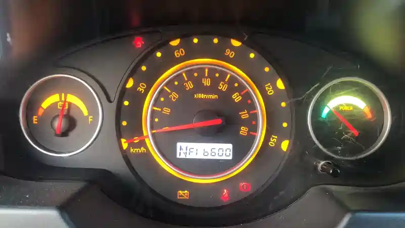

iev4高压互锁故障,错误代码 F1B600!
       今天有个车友车启动不了,正常充了会电,然后启动不了,我让他断开小电池负极,检查负极搭铁线,重新拆拔dcdc插头,依旧不能启动。让他按住仪表小黑棍,显示故障代码  F1B600 通过查询还真查到了。
叫做高压互锁故障,小电瓶低于13v电压就会出现,小问题,一看这哥们开的少,小电池亏电,或者电瓶老化,搭电就解决了!后来又问这哥们说搭电也不能启动,说dcdc坏了,dcdc问题也报高压互锁。通常起步倒车断电,dcdc问题,或者多次启动,车才能启动,典型dcdc问题。
       但是我的4代停了几天,小电池电压12.3v正常启动,不知是不是vcu升级优化了,这个车友的老4没升过级的。
