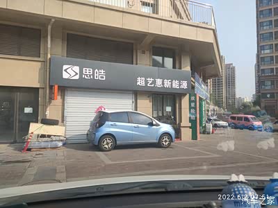

首先说一下,青岛市内(胶州平度还有)这边现在只有一家江淮新能源售后了-青岛超艺惠新能源
所有的问题必须去这里处理。

后来不得已去了记忆很久的九水路和滨海大道交界的售后了,但是那里已经不是售后了。给我联系方式来到了
青岛超艺惠新能源,

添加几张下午换电池的照片,作为事情的结尾 吧,折腾了半年多回到原点。
