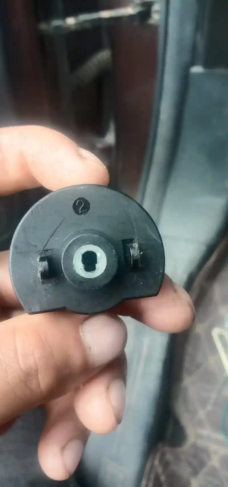

这就是坏的点火底座,坏的原因是里面铜片断了。
这是在本地4s店,本来想拿在这里修的。线路问题不太敢弄。这里不得不说4s店是真的黑,检查了一下给我说要换点火总成。价格和工时费500块,还说玻璃升降器总成也坏了更换要400,真TMD太黑了。接下▽
接上△ 本人也懂一些电路线路问题 。  没有办法只有自己弄了颗铜芯线搭火。(点火底座的线全部是正极也就是火线不用害怕弄错碰电的)搭火这点就启动了,果断开车就走,懒得理这帮吸血鬼。接下▽
接△  回到家自己检查了一下,玻璃升降器什么的都是好的。不像4s说的那样需要更换这就能看出来四儿子有多黑,首保和二三保是在四儿子店做的,后来就自己动手了,4s店里居然说电脑查不到我的保养记录,醉了。▽

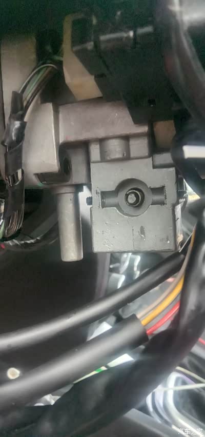

△想想也不可能吧首保免费的,不做白不做。谁钱多了首保拿去外面做的?有没有???感觉开瑞售后真的太乱了。这是点火开关底座的卡槽。不拆方向盘的情况下这两颗小螺丝是真难松开,废了好大劲才松开

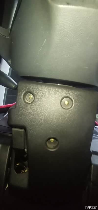

就是这玩意坏了,需要500块的就这?打死我都不信。这里说下怎么搭火以后遇到这样的问题大家可以自己动手,首先拆方向机下面的保护塑料壳,就三颗螺丝很好拆,▽
左侧就是底座,找到主火线后(最大的一颗)找一颗铜芯线大一点的,长度5-8厘米,两头去皮一头插在主线插头中一头插在离主线下口的一个孔里面,这是可以看到仪表盘通电,在弄一颗线插在底座上最细的一根线的孔里▽
△用另一头搭在主线上启动马达就工作了,(启动后把搭火线也就是最细的的那颗线拿掉)注意主线和下口的那两个口里面的线一定要弄紧。不然行驶在颠簸路面时会导致不通电转而熄火影响安全。红圈是拆方向机的。左右2颗
