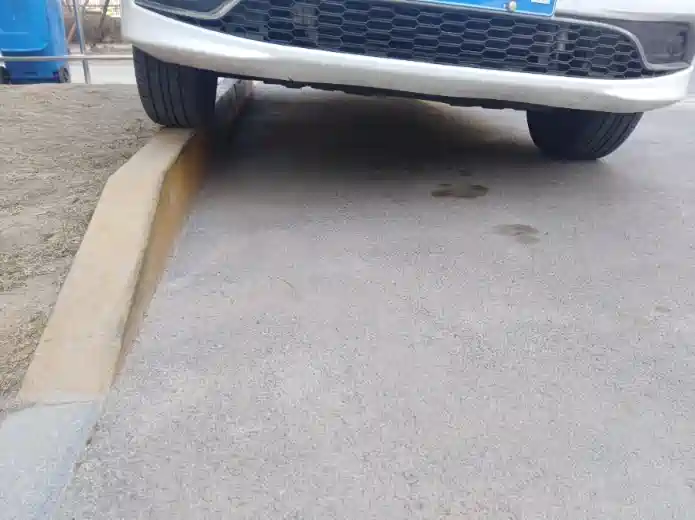

轮子一侧压上马路牙子,拉手刹停好。
两个轮子都压上去。
