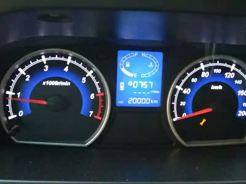

先上两万公里纪念
2017年10月31日。
2017年10月31日。
