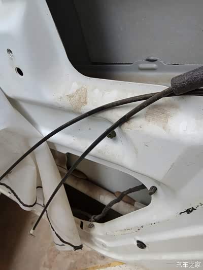

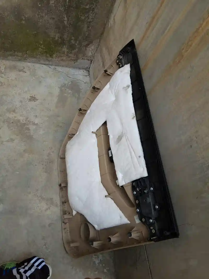

比较好拆,门上四角四个螺丝 ,门锁开关里面和小储物格下面两个螺丝都得拆下。拆下后有个电源线拆下要有点技巧,不能硬拽。
继续拆开塑料膜

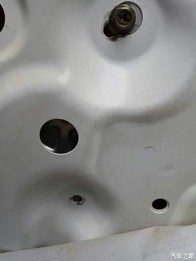

最后发现是固定窗户升降器的一个螺丝松了,拧紧就行了。也发现少了个螺丝,看下面那个眼明显有痕迹,不知道去那了。到时下面另外一处又多了个没用的螺丝。

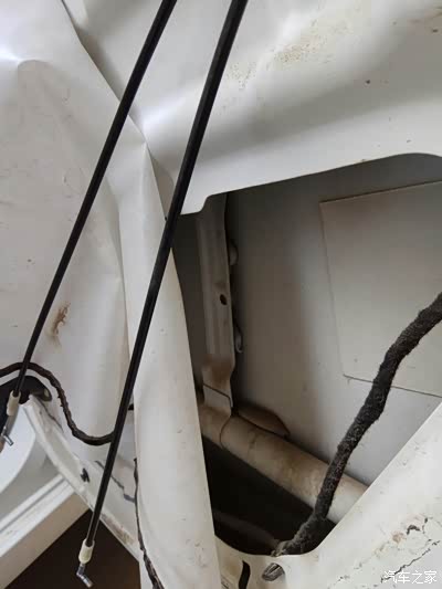

看看,奇瑞车的防撞管,就凭着肉埋在饭里的作风一直支持奇瑞。

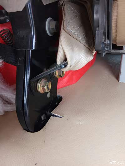

车后部有异响,一直以为是尾门异响,最后发现是三排座和车体连接的地方的锁止机构和车体连接的那个地方响,缠上黑胶带异响没了,大家参考一下
