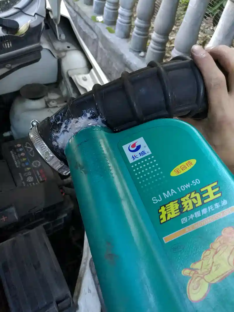

于是找了一个1L机油瓶子,拿机舱里比划一下发现刚好合适,就决定干了!
总费用5元(ab胶)
具体怎么搞,大家看图就明白了,车友也有教程。
重点来了!
优点:没开空调的时候,起步油门延迟从改至少大约0.4秒缩短至0.2秒。
开空调,从1秒缩短至0.3秒
效果非常显著啊,给油就走的感觉实在是太棒了!
缺点:由于瓶身大,半联动震动大嘛,瓶子就有振动异响,咔咔咔咔的声音。
另外,起步低扭是快了,但是到了油门中段显得乏力了,没有以前线性了,不知道什么原因!
等用久点再试!
