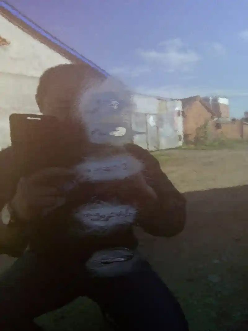

小划痕大修补,感觉划痕不大就拿补漆笔用牙签抹抹得了。
喷漆,由于没按程序一步一步来,划痕喷不上,应该打腻子,砂纸喷漆。一个不能少,不能着急,一定得干了再来下一遍。
喷多了淌流,薄薄的,多喷几遍,没经验呀!
过年倒车擦墙上了,这个按程序来。来了3遍。
砂纸,水磨。
喷漆第一遍
喷漆二三四便
清漆一遍,车后完事
转车门,三四遍。
清漆二遍,话说清漆太少了,喷几下就没了,也要薄薄的,薄薄的,薄薄的,重要的话说三遍。看着还可以,就是光泽度差点,明天再抛光,赶紧上网上学习下去。明天继续。
