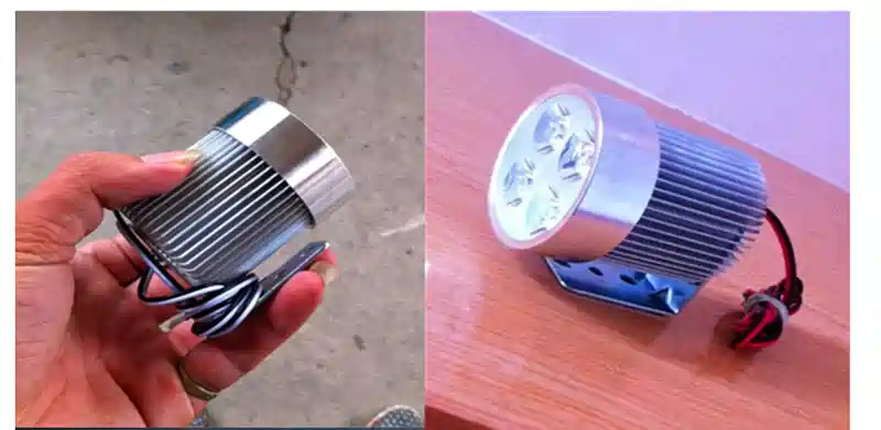

早就想改倒车灯,看论坛里有换led灯泡的,但有的会影响倒车影像出现花屏,而且led灯泡用眼看很刺眼,实际照地效果一般,有的是打孔安装鹰眼倒车灯,也不错,但是我不想打孔。最后选择在车底安装2个射灯做倒车灯,虽然不是完美的方案,但是真的是很亮,真的有亮瞎狗眼的赶脚!
淘宝买的这种电动车的射灯,20瓦超亮的才20元多点,优点是便宜(同样的灯卖给汽车专用就贵几倍)防水 耐用 电压12-80v通用,缺点是有点大。
这种12v继电器,5元一个,用来实现白天倒车不让它亮,只有原车倒车灯亮。晚上倒车自动开启功能。
