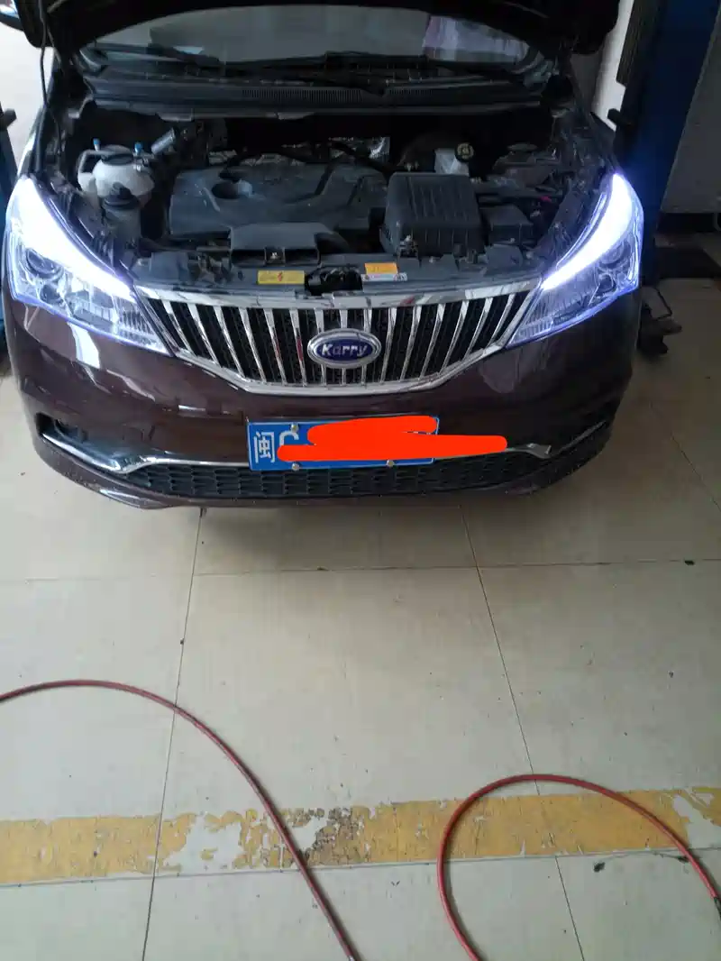

9:47 已到。男接待。反应空调问题,反应后门异响。即然说没有新款限位块。
9:58进工位检查

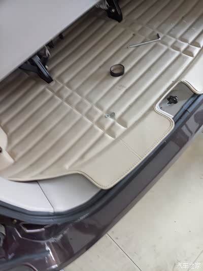

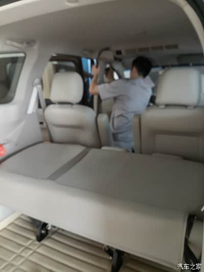

10:06 后门限位器两边只加垫片

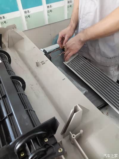

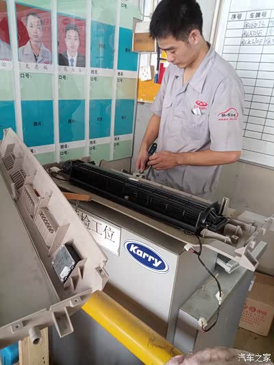

空调中排啸叫,已拆,正在修,手机没电了,不能直播

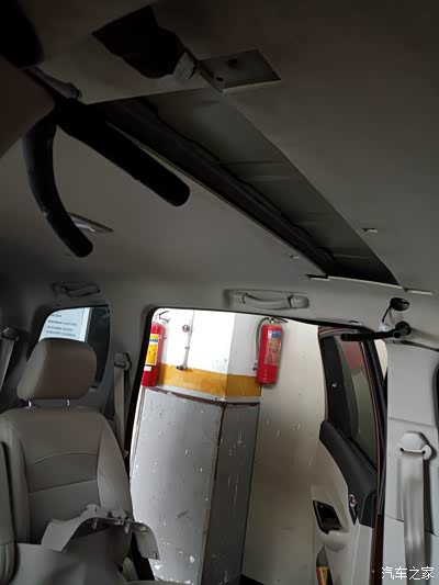

拆顶蒸
限位器加垫片,调锁扣,据说我的也是新款的,里面也有加垫片

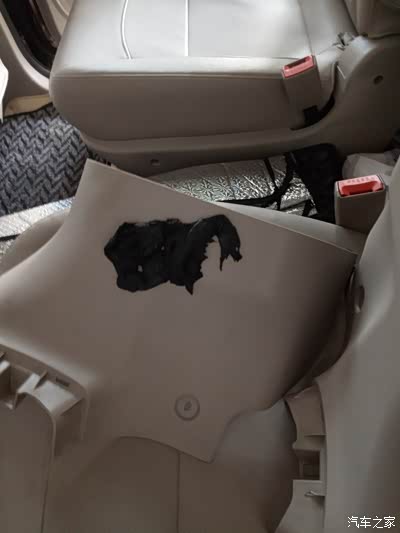

一团黑黑的,粘顶蒸管,也许防漏?
空空

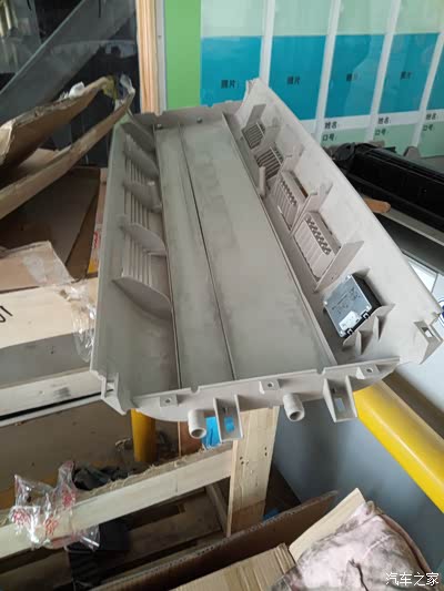

拆下来
有点脏
啸叫换了一个,像三通一样,还带铜线尾巴缠圈,不知叫什么

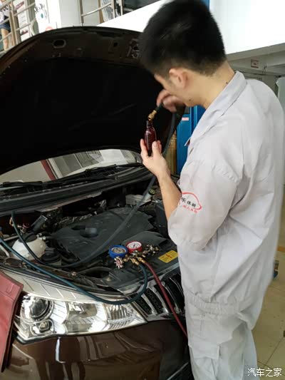

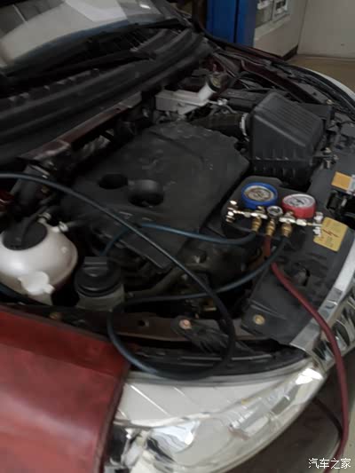

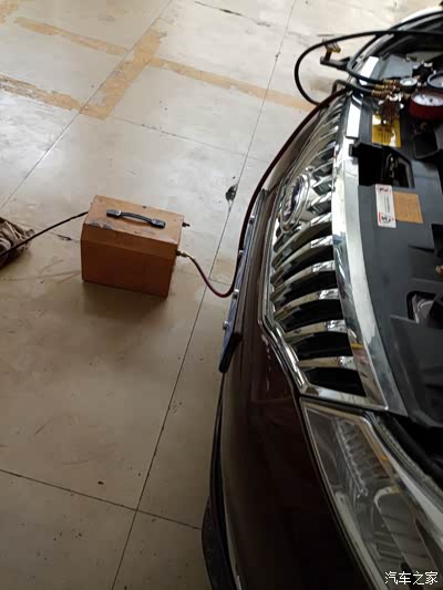

放掉冷煤
不知做什么,请原谅我不会不耻下问

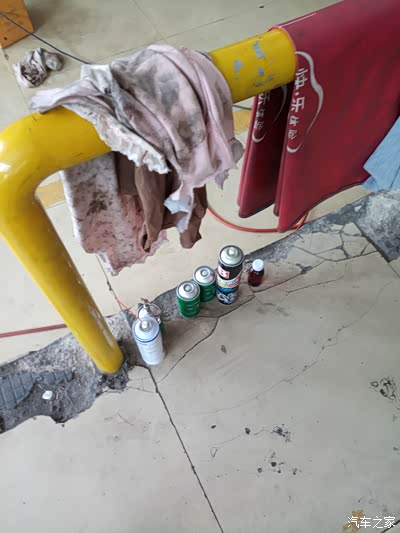

准备好的两瓶300冷媒,一瓶冷冻油
加半瓶样子
到公司

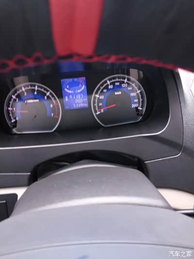

回来高速20多公里,没再出现啸叫,前排相对以前挡位,放方向盘手感觉到冷,没在出现忽冷忽热。关空调时出冷风时间相对会长那么点点
至于后门限位,忽略,本来就加油加油。。。。
