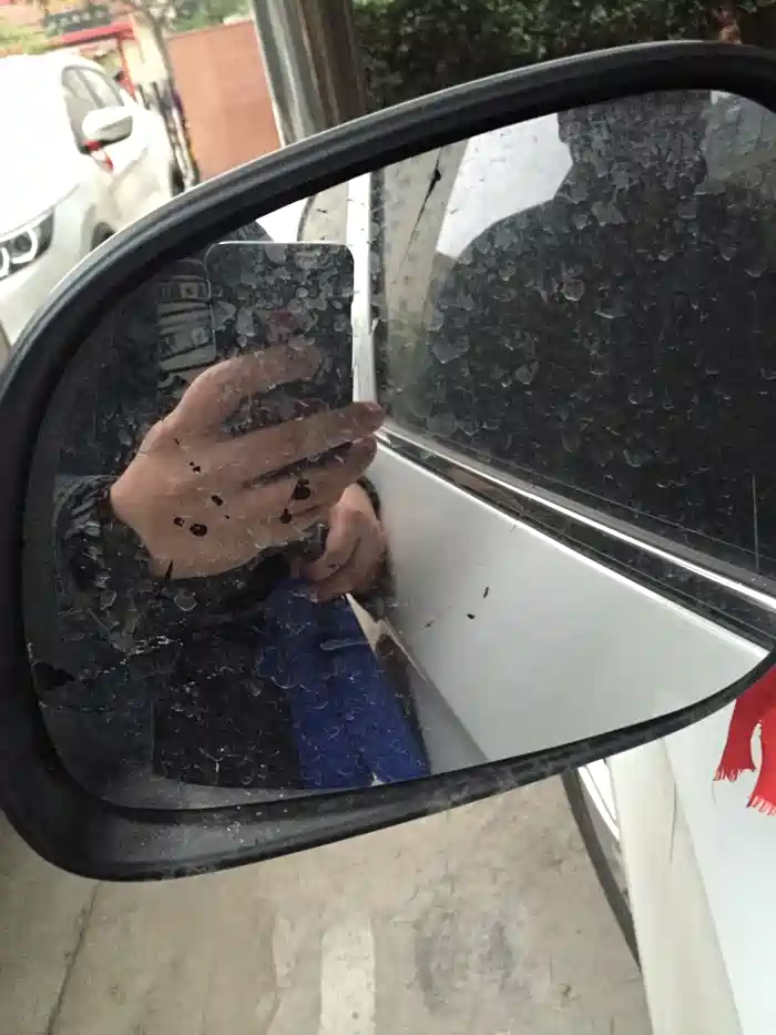

这是4月6号下雨那天磕到杆子上了
左倒车镜镜片裂了!还好只是镜片

这是我把镜片拆下来后拍的!非常好拆!把镜片调到最左!用手抠就抠下来了!亏我还带了把螺丝刀
这个是把原装背后带的小铁片扣下来装到新买的镜片上了
把镜片对好卡槽!使劲按下去,听见咔咔几声就是安好了!这是新旧对比图!之前破的没那么大!是我拆的时候弄的更破了
