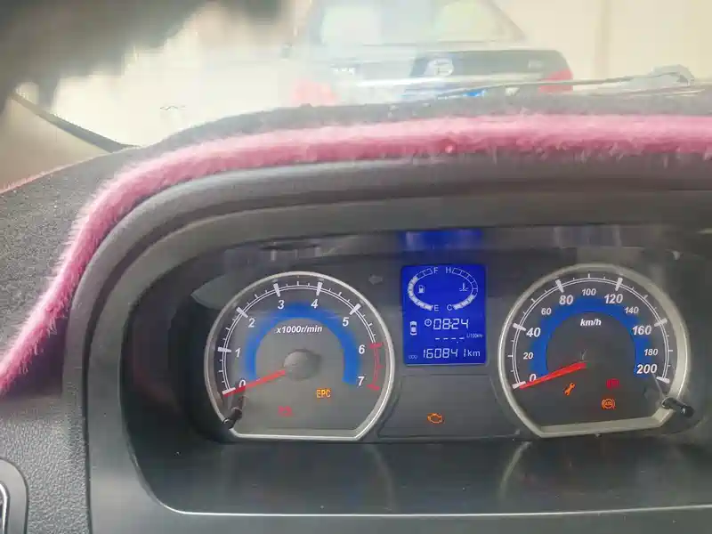

不知不觉五年半年时间了
国货用得放心

跑了八千公里的油
