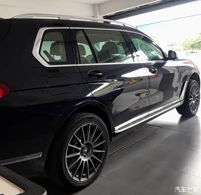

第一次改的是OZ SUPERTURISMO DAKAR 21寸10J宽度,数据不是完美,加了法兰盘往外垫,才达到齐平车身效果
(只怪当初不懂)

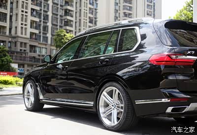

考虑安全问题,重新定制MMX的锻造轮毂,数据是到店按车测量出来的,这一次决定改用了22寸的 前轮为22寸9.5J 后轮为22寸 10.5J 轮胎选择了倍耐力防爆前轮275/40R22 后轮315/35R22
(只怪当初不懂)

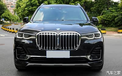

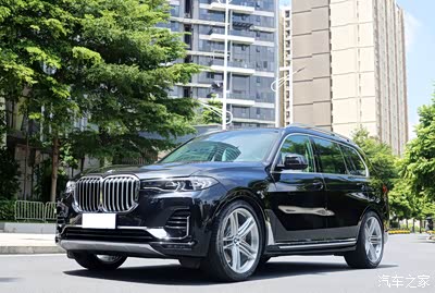

霸气的前脸,巨大的主动进气双肾格栅,也许有人会吐槽一番,也许有人情钟于她![]()
OZ SUPERTURISMO DAKAR 21寸 留影一张

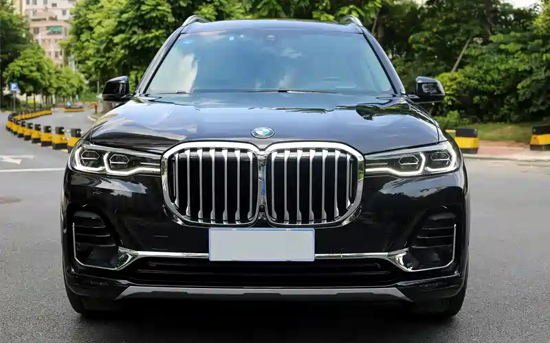

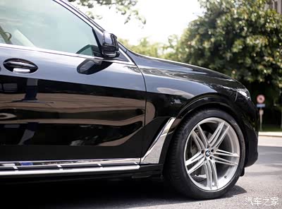

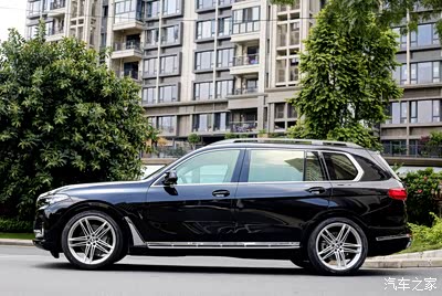

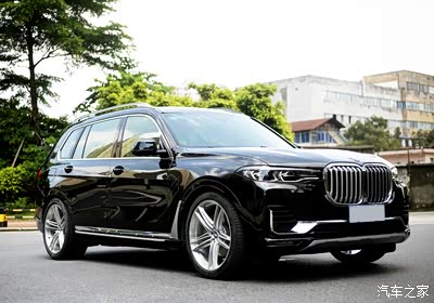

先来一张正侧面的效果图

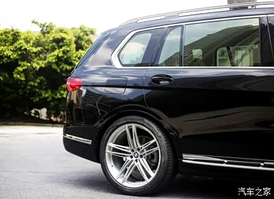

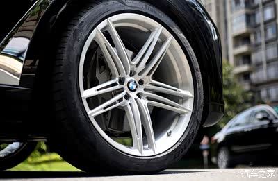

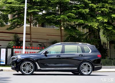

轮毂的近照,颜色是拉丝银的,质感一流, MMX轮毂22寸霸气外露
这个侧面角度非常好看
定制的轮毂数据,齐平车身效果是我想要的,

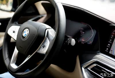

方向盘

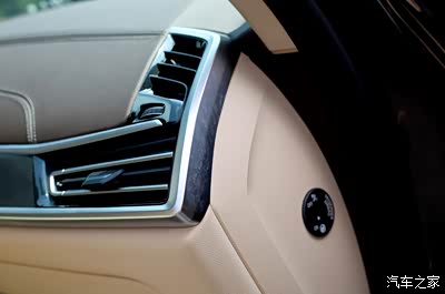

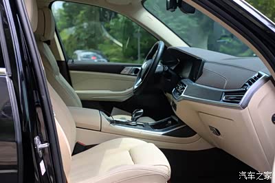

倾斜式的横向线条台面设计,增加了中控台的层次感.

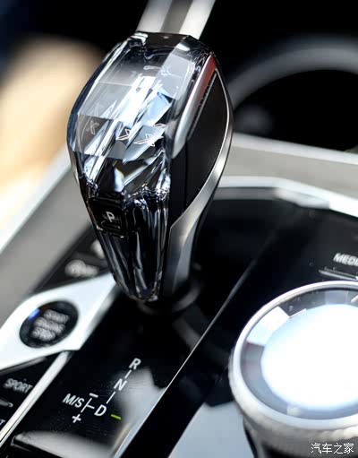

档把像钻石切割设计,细节做得很精致.

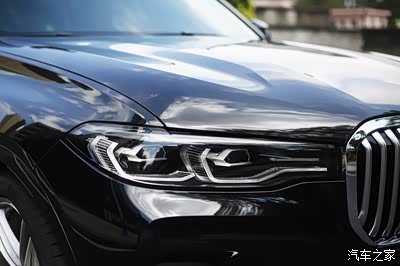

非常喜欢的大灯,内部结构精致,显得极犀利,这眼神的确迷人.
