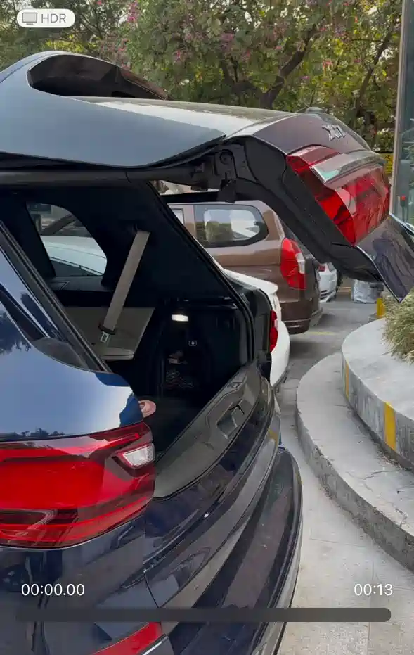

2022款X7液晶钥匙故障
4年的车龄,第一次碰到,包括4S也懵。

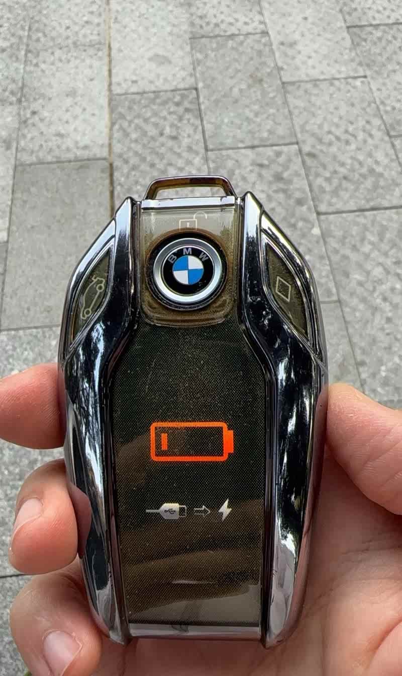

具体症状:尾门开合无常,包括行车中和锁车后,主驾位控制无效。液晶钥匙耗电严重,满电到耗尽,多则30分钟,少则十几分钟,且不断闪现“无信号”(此时超出遥控范围)。
DIY故障排除:电联4s,按照建议,排除了卡扣问题,要到店检查。
因时间冲突,所以先自己琢磨:单独尝试了刀锋,卡片,手机/手表钥匙,均无问题。
结合液晶钥匙耗电快,不断搜索信号的特点,基本确定是钥匙问题。

液晶钥匙一直没用,早几天想用一下,结果电池直接报废了,网上买了个电池,还行
