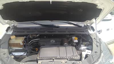

【发动机舱】
日常对车子的养护,很多方面是不分季节的,一年四季的要求相同,就比如说这里讲到的发动机舱检查。发动机舱的养护,无外乎保持干净、整洁,检查机油,防冻液,刹车油,转向油(电子转向助力的车子没有)的液位高度是否在允许范围之内,玻璃水的液位是个可大可小的检查项,建议常常保持全满状态。
然后检查电瓶接线柱和卡子是否连接牢靠(一般不乱动是不会有松动的)。
保持发动机舱的干净、整洁,一般是用毛巾来擦。但是有朋友问用水枪冲洗可不可以,虽然这是图省事的一个方法,但其实是可以的。但是要注意,这个不能用高压水枪,普通的冲一冲没关系。还要注意一些地方不要过度的冲洗,像线束接头、插口、灯罩,线束接头都是用胶布裹着,冲洗容易积水、存水导致短路,灯罩如果封闭不严,过度冲洗也会进水,还要注意发动机进气口是不能有水的,如果空滤的管子老化有裂纹,一定要注意避开不要冲洗,发动机进水可不是闹着玩儿的。

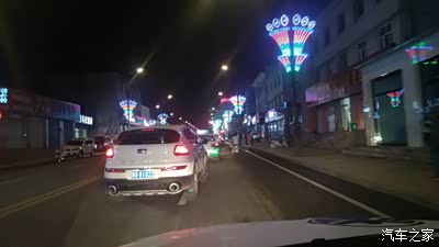

【灯光】
灯光我们每天都会用到,从日常的使用中就可以大致清楚各个灯光的使用状态是否正常。如果出现异常,检查四个地方就可以了,分别是:开关、灯泡、保险、线路接头。一般线路中间出现问题的情况很少。

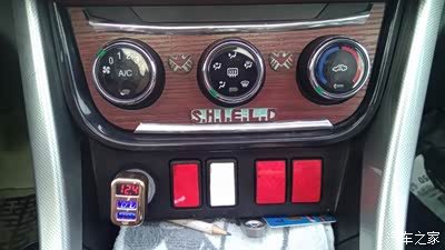

【暖风和空调】
吹了一夏天的空调,到了秋季,要为冬天做个打算了。天气刚刚好,可能平时开车用不到冷气,又用不到暖风,所以也就没有准备,等到一个湿冷的阴雨天,忽然发现没有暖风的时候,也是十分的无奈。
到了这个季节,要先试一试暖风的工作状态怎么样,能不能吹出热风,如果有这方面的问题和故障,趁着天气尚早,赶紧去处理掉。

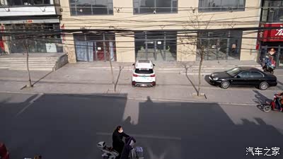

【停车】
夏天停车要选阴凉的地方,对车子好,我们坐进去也舒服。秋天停在什么地方都差不多,我们坐进去都不会有什么特别热的感觉,但是停车的地点也是有些需要注意的地方的。首先不要长时间的停在树下,秋天是会落树叶的,落在车上就要清理掉,总归是有些麻烦的。然后是风大、灰尘大的地方,不要随便停车,这个容易理解,参考上面关于洗车的部分就明白了,洗车都要多一个除尘的步骤了,总结起来就是,选择背风且无树的地方停车就好。
