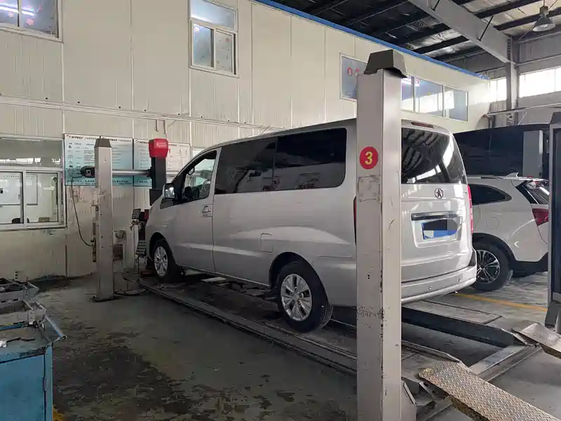

今天去给小3保养了,分享一些保养技巧。
- 小王出没请注意
- 0浏览 · 2021-01-14 15:36
最近车用的多,上次保养还不到四个月,这就又去了,没吃过猪肉见过猪跑,保养了这么多次,也总结了一些经验分享给大家,虽然不用自己动手,但是多懂一些这方面的知识,以后去哪保养也不容易被糊弄。
1、换油必须确认机油已经到了换油期,(小3是5000公里或者半年一次)
2、选择适合此自己车辆的机油,建议使用大品牌, 品牌专供也可以
3、换机油尽可能在热车状态下进行,尽可能把机油放净
4、选择机油必须更机滤
5、机油要加入量要合适,以机油尺为确
6、加入机油后启动发动机,检查各部件是否有盛漏现象
7、启动机发动机后,运转3分钟再次确认机油的油量
8、油量到正常刻度,无盛漏,进行保养灯归零,换油结束
关于价格,通常来说4s店保养一次比外面要贵上个几十一百,但是偶尔会做一些保养活动,赶上的话也挺划算的
