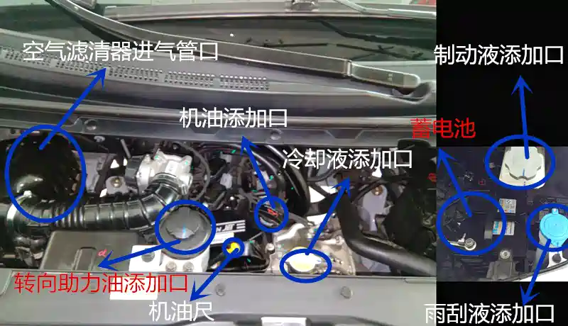

首先看看瑞风M3发动机舱整体布局,图片这个样子是因为自己手机太破,M3发动机舱形状细宽没法一下子全拍到。在蓄电池右侧还有个保险盒没拍到。整体看M3发动机舱布局有些拥挤,但是分布位置很明朗。

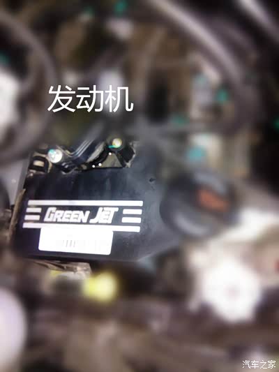

发动机汽车的心脏,车能不能动全靠它

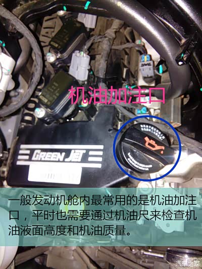

引擎机油是机动车最关键的油液之一,负责润滑引擎部件。机油是日常需要检查的油液之一,缺机油可能造成发动机磨损甚至活塞卡死。在仪表盘上有专用的机油告警灯,如果亮起可能是机油页面过低或者机油泵不工作。

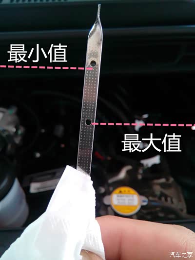

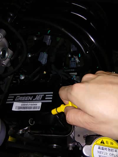

机油的检查要通过机油尺,机油尺在引擎前方,一个黄色的拉环非常明显。检查机油首先要熄火并将车辆静置一段时间,待引擎内的机油回落到集油槽内。之后将机油尺拉出,然后用纸巾擦干后再插回去,插到底后再取出,观察机油尺刻度。下图上可以看出,机油尺上有两个点,最大值和最小值,如果机油量在两个刻度之间为正常状态,如果是低于最小值则有可能出现机油泄漏或烧机油的情况,高于最高点也不行,太多了会直接影响发动机曲轴运转。
那么油品怎么判断呢?首先看颜色,如果机油又黑又稠,那么基本就属于要换的边缘了。然后再判断品质,揩干净的纸巾摩挲一下,如果涩手证明机油里的杂质偏多,该换了。
这些不需要经常看,快到保养周期了,车主自己观察即可决定是提前保养还是延后保养。

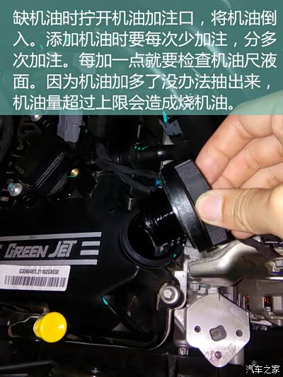

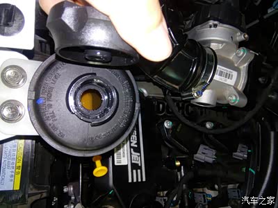

加注机油则通过引擎上的机油加注口完成,在添加机油时要注意添加量,不要一次加注过多,加多了机油超过上限是没法抽出来的。分多次添加,每次添加后通过机油尺查看机油液面高度。机油添加过量也对车辆有害。
冷却液能帮发动机减负,让发动机不会轻易“火冒三丈”,可见少了它,对发动机是有多大伤害。大家应该都看过老式货车的发动机“开锅”场景,这就是冷却系统出问题造成的。

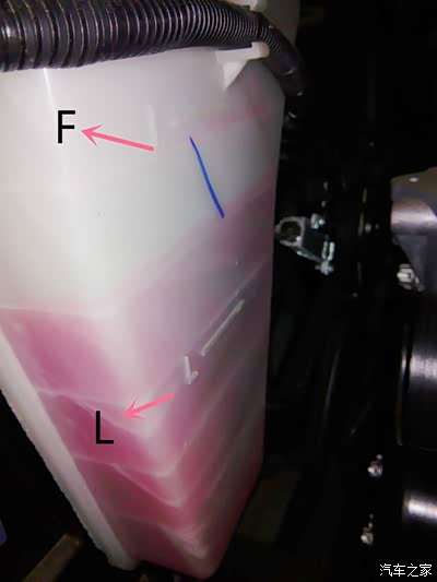

那日常怎么检查冷却液呢?在熄火停车一段较长时间后检查冷却液壶的刻度表,液面保持在正常范围(L以上)即可,如少于正常范围则有问题,车主应立即去4S店或者维修店进行维护。
冷却液跟雨刮水不一样,不建议车主自行添加。因为冷却液减少很可能是发动机内部出了问题导致,只有检查出了原因并予以根除解决,这时添加才有效果。

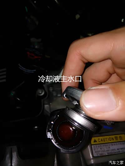

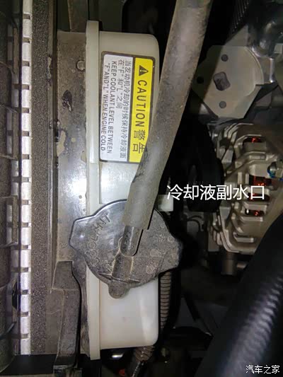

一般水箱分主水箱和副水箱,主水箱是给发动机降温用的,副水箱是在主水箱水温过高的时候,才会启用。如果副水箱里有水,那么主水箱肯定有,这个说法不一定准确,但是基本上是正确的。冷却液一般可以看到一个水壶,上面有F线和L线,一般加到这两个线之间的位置就行了
主水箱注水口,注意这个口在发动机高温的时候不要打开。

副水箱在主水箱右侧
注意看刻度 就在水箱上

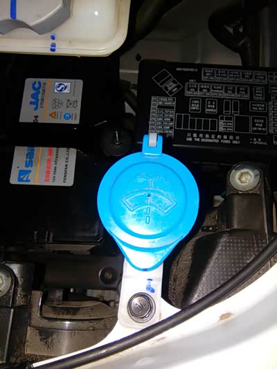

玻璃水是常用的清洗液,需要随时添加。玻璃水添加口一般都是蓝色带有明显的标识。在添加玻璃水的时候要注意玻璃水的凝结点,冬季气温常在0℃以下的地区要注意选择防冻玻璃水,气温更低的地区要选择防冻标号更高的产品。

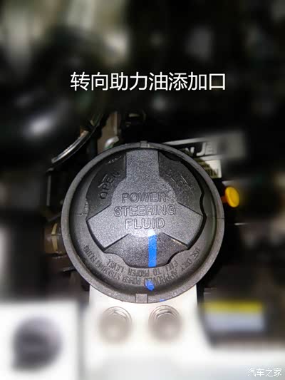

转向助力液提供给机械操作机构液压助力的介质油,这种油液具有吸水性,需要定期更换。平时使用时应检查液面高度。

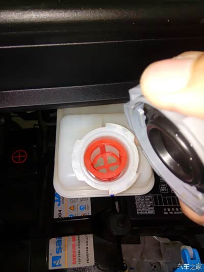

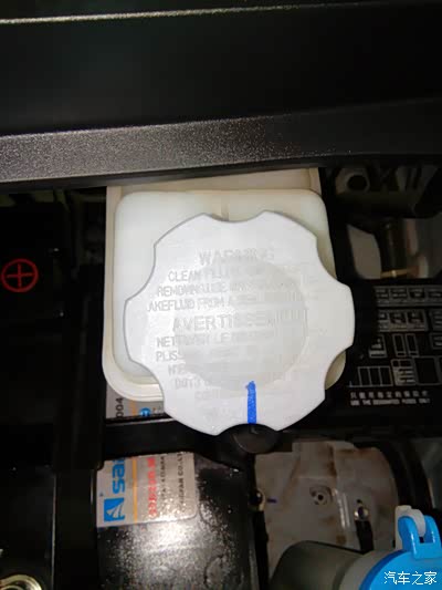

制动液是保证行车安全的重要部件。正常情况下,制动液的更换周期为2年,车主在日常保养中应检查刹车油的颜色是否变黑或者液面是否过低(油壶上有最低液面标示)。而更换刹车油最好找4S店或者专业的维修店进行,毕竟这是关乎驾驶安全的东西。

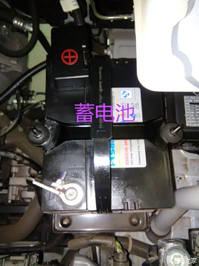

蓄电池是为整车带来“能量”的工具,有大部分车主会碰上车辆没电的尴尬情况。造成这样和车主的用车习惯有关,最常见的就是熄火后使用车内的电器设备或外接设备、忘记关车灯,这些很容易将车辆的能量耗尽。蓄电池的使用寿命为2-3年,新车的原装蓄电池可以使用3年以上,不过如果你的用车习惯不好,那就另当别论了。
没电了怎么办?如果你车上有搭电线,可以找附近的车辆搭救。解救方法很简单,两车靠近过江龙红色线接各自正极,黑线搭铁。对方发动机启动个5-10分钟,你就可以启动汽车走人了。

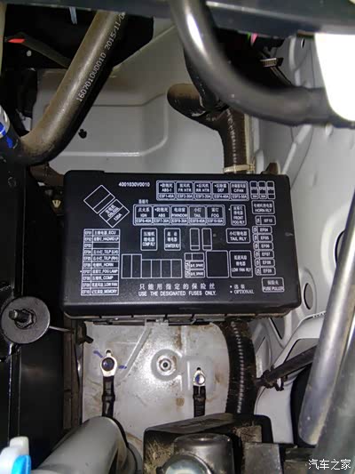

车辆的电气故障可能是保险丝熔断造成的,发动机舱内电池的旁边一般有一个保险丝盒,揭开盖板可以看到各种保险丝。没个保险丝插座有编号,根据说明书上的保险丝表可以知道每个保险丝负责的功能。保险丝的颜色则代表了其熔断电流值,修理时只需使用相同熔断值的保险丝替代损坏的保险丝即可。

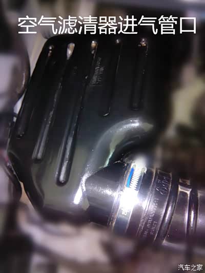

空气滤清器是空气进入发动机的第一道程序,清除空气中的微粒杂质的装置。活塞式机械(内燃机、往复压缩机等)工作时,如果吸入空气中含有灰尘等杂质就将加剧零件的磨损,所以必须装有空气滤清器。空气滤清器由滤芯和壳体两部分组成。空气滤清器的主要要求是滤清效率高、流动阻力低、能较长时间连续使用而无需保养。
