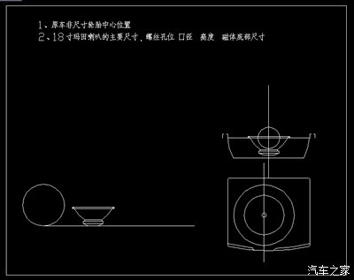

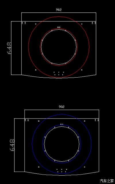

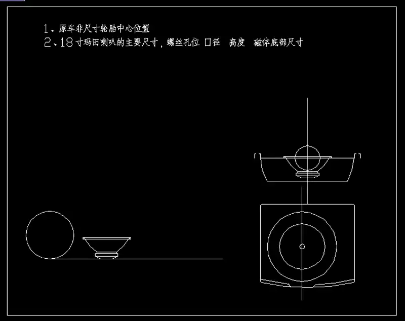

1、尾仓原非尺寸轮毂的中心位置

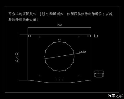

2、18寸扬声器 ,具体尺寸,使用CAD计算
3、建议新加喇叭沿尾仓障板的中心线布局设计

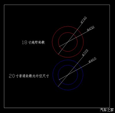

常用轮胎的尺寸
标准轮毂 255/45/19 外径 712.1 mm
1、18寸轮毂配置越野轮胎 百路驰 255/55/18 (红色图示) 外径 737.7 mm
2、20寸轮毂配置城市用 285/35/20 (蓝色图示) 外径 707.5 mm

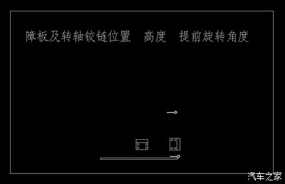

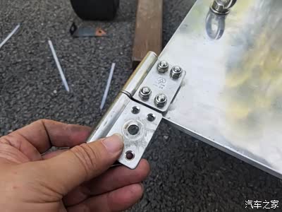

障板使用旋转铰链
铰链及障板的旋转角度需要留一个提前度
铰链及障板的旋转角度需要留一个提前度

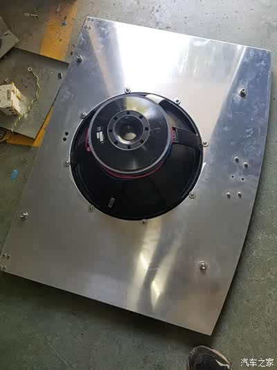

制作铝制障板,厚度8mm 纯铝,也可以选择合金铝,材质更硬。
各孔尺寸,位置,见CAD图。
建议水刀加工。
各孔尺寸,位置,见CAD图。
建议水刀加工。

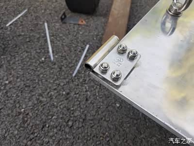

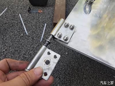

旋转铰链
旋转铰链的固定前导角
铰链的活动端配合高度(关键部位图像不给力)。
铰链全貌,及组合。

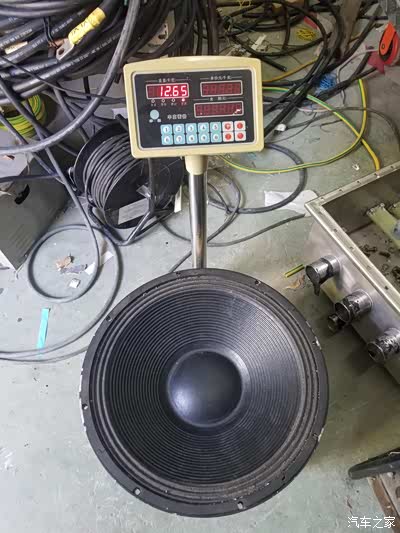

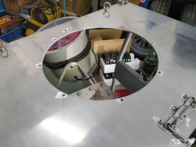

来称称喇叭的重量 12.65KG
铝板重量12KG

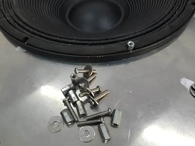

固定扬声器,螺栓反穿过来,用驳接螺母固定(6mm),上部用来连接不锈钢面罩固定螺栓。
驳接螺母的高度是为了排除使用中落入纸盆的异物。
只要立起障板,异物就能坠落掉出。
只要立起障板,异物就能坠落掉出。
障板组合的背面
装好提手,方便提起障板
装好吊耳,方便固定轮胎
装好提手,方便提起障板
装好吊耳,方便固定轮胎

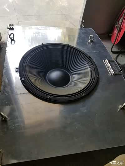

障板组合正面

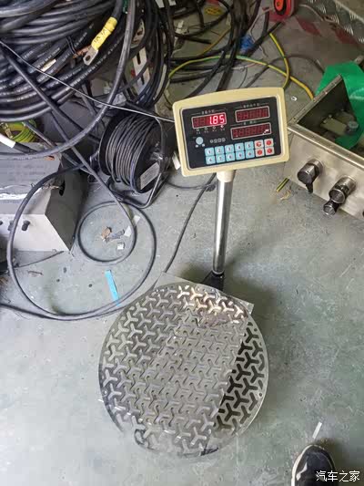

喇叭加障板重量

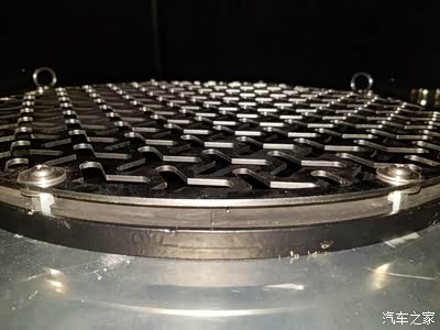

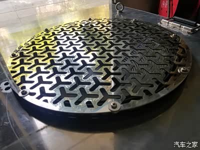

喇叭面罩 不锈钢8K 3mm 激光加工
重量 1.85KG
重量 1.85KG
安装不锈钢面罩
障板加面罩重量26KG ,基本上等于全尺寸轮胎(24KG)。

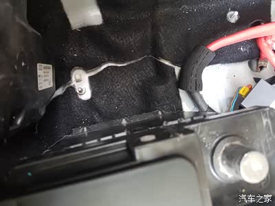

1、拆下电瓶正负极 拆下气罐及空悬分歧管分配器。
2、电瓶直接下移 原来朝上的M12的压接扣板螺丝反相180°安装,继续扣压电瓶底部裙边。
扣板反相安装
电瓶新位的右侧,利用这螺丝位(原气罐右侧的固定位)作为卡位定位。也可以制作一个压板,辅助固定。
电瓶的左侧位,也有一颗螺柱(原气罐左侧固定位螺柱)这颗螺柱,与右侧的螺柱之间可以加一个顶部的金属连片,彻底固定电瓶的后部,有耐心的可以制作一个电瓶金属顶罩支架,利用这三点,就可以完全固定电瓶。
再看一遍

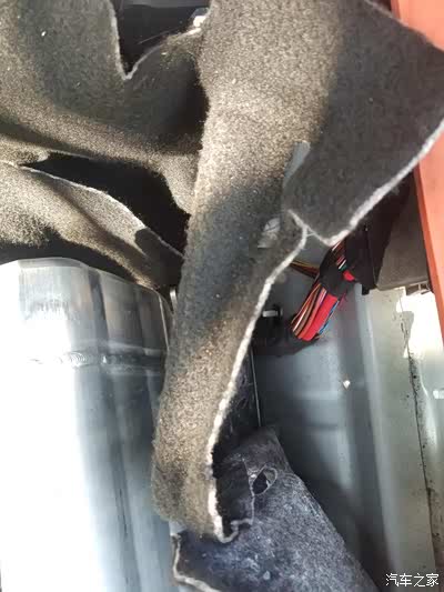

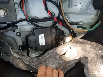

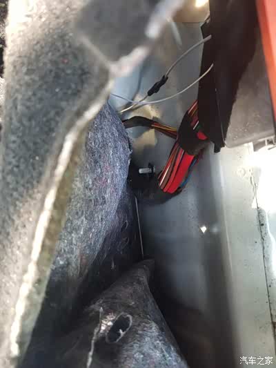

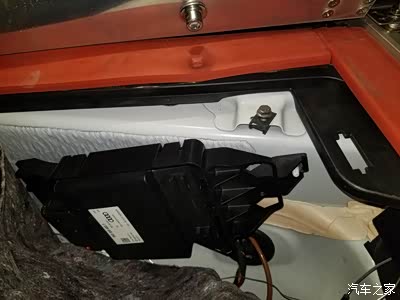

拆开原低音箱底部的隔音棉,这里面还有一个模块。
这模块需要移位。
这模块需要移位。

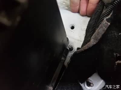

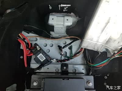

拔起模块线束的塑料底盘规定螺栓,将模块移到尾仓的右上角,立面安装,利用这个螺柱即可。
整理模块线束。
整理模块线束。

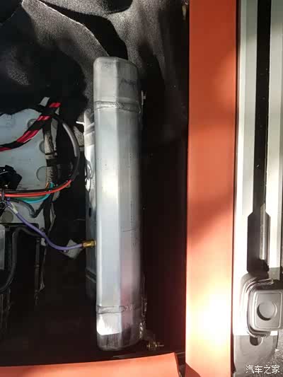

储气罐选择尾仓打的右侧面,立面安装。

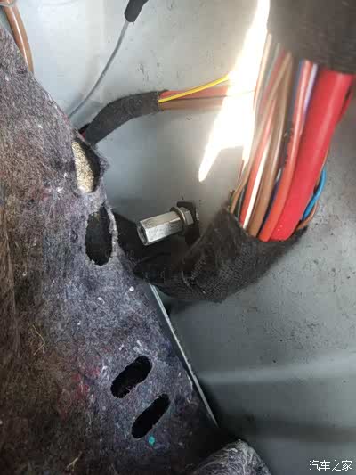

找到前端合适配合安装的螺柱。
找到前端合适配合安装的螺柱。

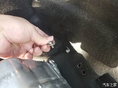

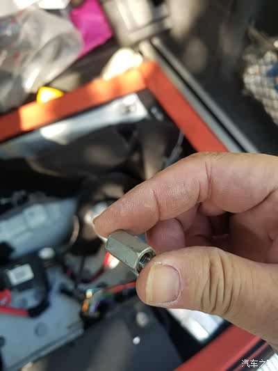

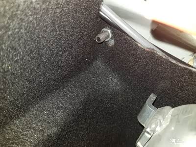

螺柱有点短,想想办法。
先套上一个带裙边的螺帽(就是原车的闲置螺帽)
再来个驳接螺母,延长螺柱。
安装到位
穿过隔音棉板
准备好压接螺丝

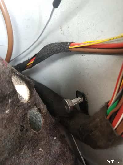

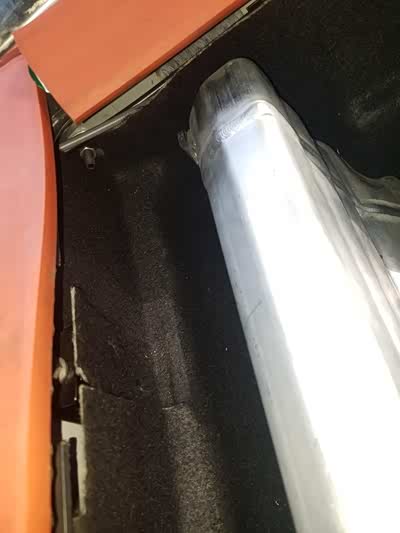

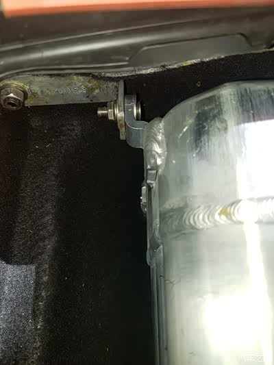

气罐尾部在尾仓的后板上正好有一个绝妙的8mm直径螺柱。正好可以固定气罐尾部。
螺柱与需要的安装面有一定距离,需要制作一个定位板。
制作好连接固定板,这个效果就OK。
这样,气罐就站起来了,站起来的目的很简单,都是为了避开扬声器,。

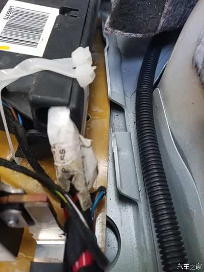

控制器的翻转就位需要点技巧,自己摸索,原则是胶管不打搅,顺其自然。
同样进出管口朝上就位。
同样进出管口朝上就位。
分歧管控制器就位,扎带伺候。

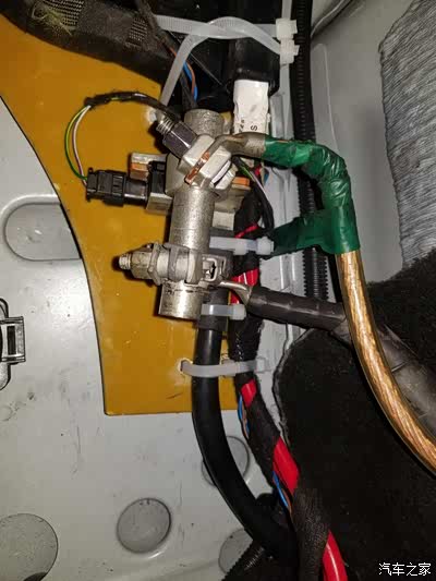

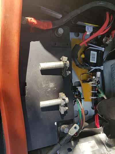

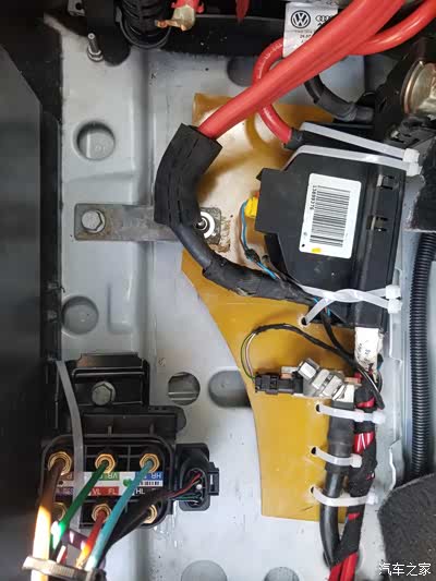

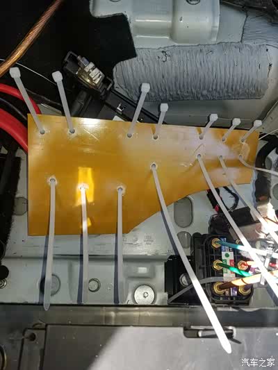

取一块电木板,用来固定原电瓶的正负极接头。
板上需要钻孔,位置和数量,依照接头的外形来布局,开孔后如图所示穿好扎带。
正负极分别大绑到位,电木板上端一头插进原电瓶的卡位槽
电木板的下部用自制的固定片固定在原电池支架的螺丝孔位,这样正、负极之间以及与车身的绝缘问题解决了,也固定就位,方便电瓶延长线的接入。

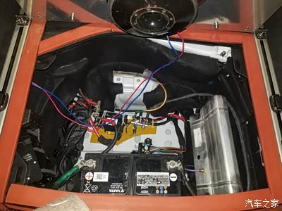

这一切还是为了扬声器底部磁钢所需要的高度空间。

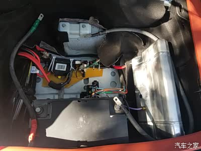

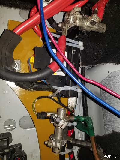

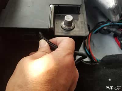

制作两根电瓶延长线,用液压钳、150的铜缆,铜鼻进行压接,长度自选。
购买电瓶夹头四只,两正两负,丰田的这款很好用。
电瓶的正负极直径略有差异,正极稍大一点,选两个电缆铜直通,直径相差大约1-2mm,以卡进对应的正负极圈内为准。

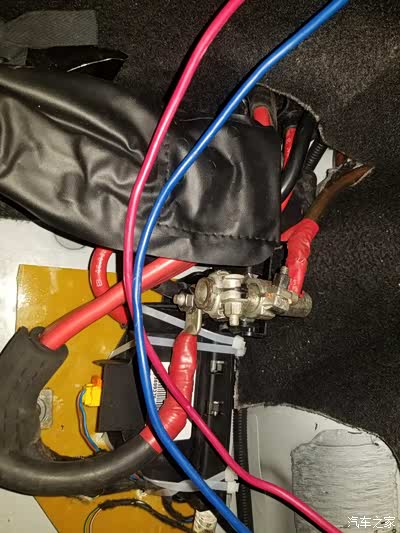

正极与延长线连接。
音响电源正极线(透明 50截面多股铜线)同样压50铜鼻子,切掉1/4,插入电瓶的锁紧夹头卡槽。
负极与延长线连接。
音响电源负极线(透明 50截面多股铜线)同样压50铜鼻子,切掉1/4,插入电瓶的锁紧夹头卡槽。
正负极与延长线连接完成。
电瓶、模块、气瓶、气罐分支器、电瓶正负极接头全部固定。

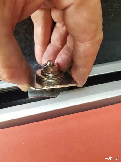

1、制作2个障板上端旋转铰链的不锈钢固定件,使用部位,左右各一,安装在原车两侧导轨的上端。
2、制作2个障板下端不锈钢压板卡件,安装在原车两侧导轨的下端。
障板的固定也配图注释。

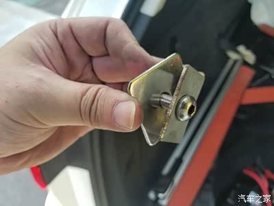

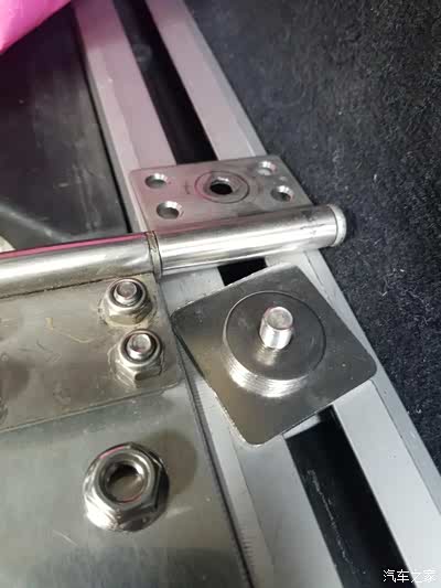

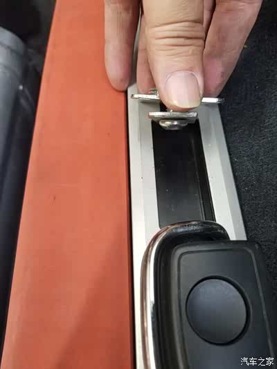

铰链、压板的卡件都需要卡在导轨内,所以要定制一个卡槽内的专用钢板。
大小尺寸如图所示,能放进滑轨槽,一定要用圆头螺栓,减少槽内磕碰。
螺栓 8mm
螺栓 8mm
照图仿制吧,省心省力。
图示应该比较清楚。
隔音胶条安装到位
隔音胶条安装到位
图是应该比较清楚
隔音胶条安装到位
铰链卡件进前端 压板卡件进下端
将四个配件推入滑轨内
隔音胶条安装到位
铰链卡件进前端 压板卡件进下端
将四个配件推入滑轨内

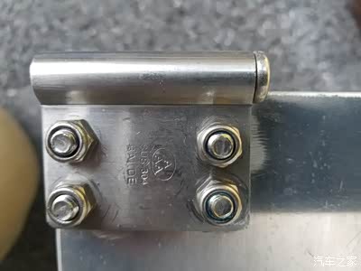

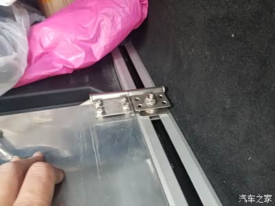

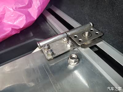

配上障板前端两侧的铰链固定端
左右分别套上
主意转轴中间有个隔离轴承,不要遗失。
左右分别套上
主意转轴中间有个隔离轴承,不要遗失。

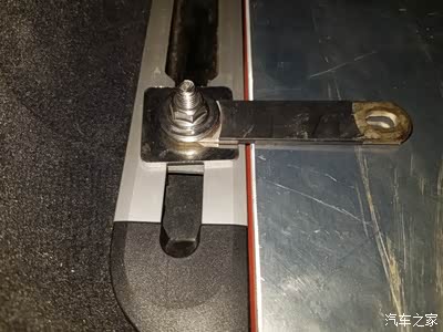

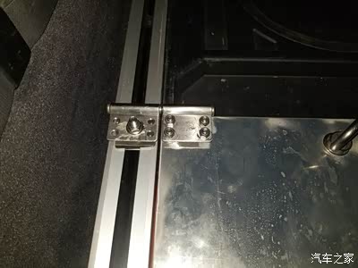

将障板放在尾仓上,上下左右留好大致的间隙。
前端的左右铰链卡件推到位。

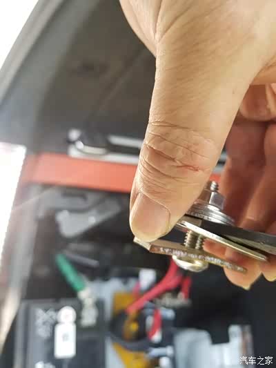

将旋转铰链的固定片翻转下来,用螺母稍微固定在滑轨上。
前端的左右铰链卡件推到位。
前端的左右铰链卡件推到位。
前端的左右铰链卡件推到位。

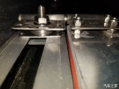

旋转铰链固定端和活动端的高度配合
下部压板打横状态,锁紧即可
后端两侧的压板先不扣上(打横)。
调整障板四边的间隙。
锁死前端两侧铰链固定片。
打横下端两侧压板,锁死。
调整障板四边的间隙。
锁死前端两侧铰链固定片。
打横下端两侧压板,锁死。

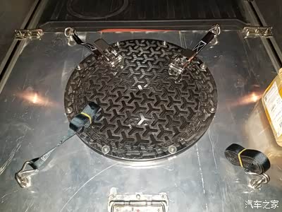

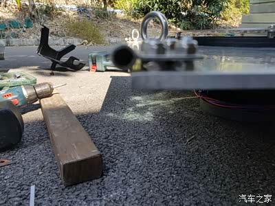

吊耳的特写。
面板厚度特写, 3mm 可以重压250KG,无变形。
花纹自己设计,有着最好的强度和透音特性。
驳接螺母空隙处,方便异物取出。
驳接螺母空隙处,方便异物取出。

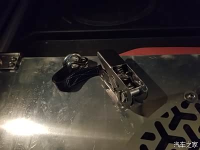

轮胎绑带拉紧器,不锈钢材质
绑带宽度 25mm 紧固力300KG
绑带宽度 25mm 紧固力300KG
四角对拉,紧固力有600KG

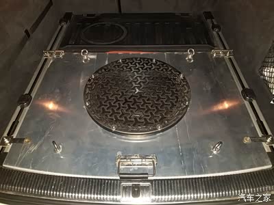

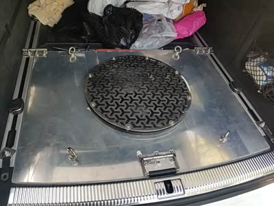

整体完工效果。
不影响放置物品。
可以放置和固定18-20寸全尺寸轮胎,效果脑补。
不影响放置物品。
