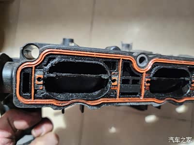

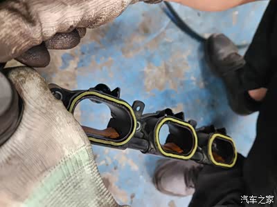

去掉增压器,左右两条进气口翻板机构顿现
左侧清理过积碳油泥的
右侧清理过积碳油泥的
翻板结构很直观,拉包通过转轴带动三个翻板,按压第三个翻板轴向下压,能感受到明显的空旷,这个意思是轴端有明显的向下位移,导致翻板碰撞到分流钢片,关闭后再无法打开,旷动量有多少呢,拿工具来。

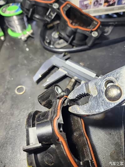

找来鲤鱼钳。
拔出定位塑料件,圆口处是直接顶在翻板转轴上的,左右各一个,磨损部位就在这个定位片的圆孔处,大致知道问题所在了,前面几种拆解方式就不考虑了。

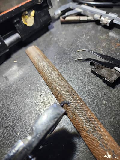

处理托举面的平整度,保证精度,减少磨损,有2000的上一张
处理毛刺

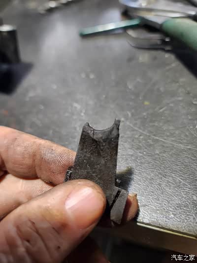

半圆金属垫板做好了,试装。
