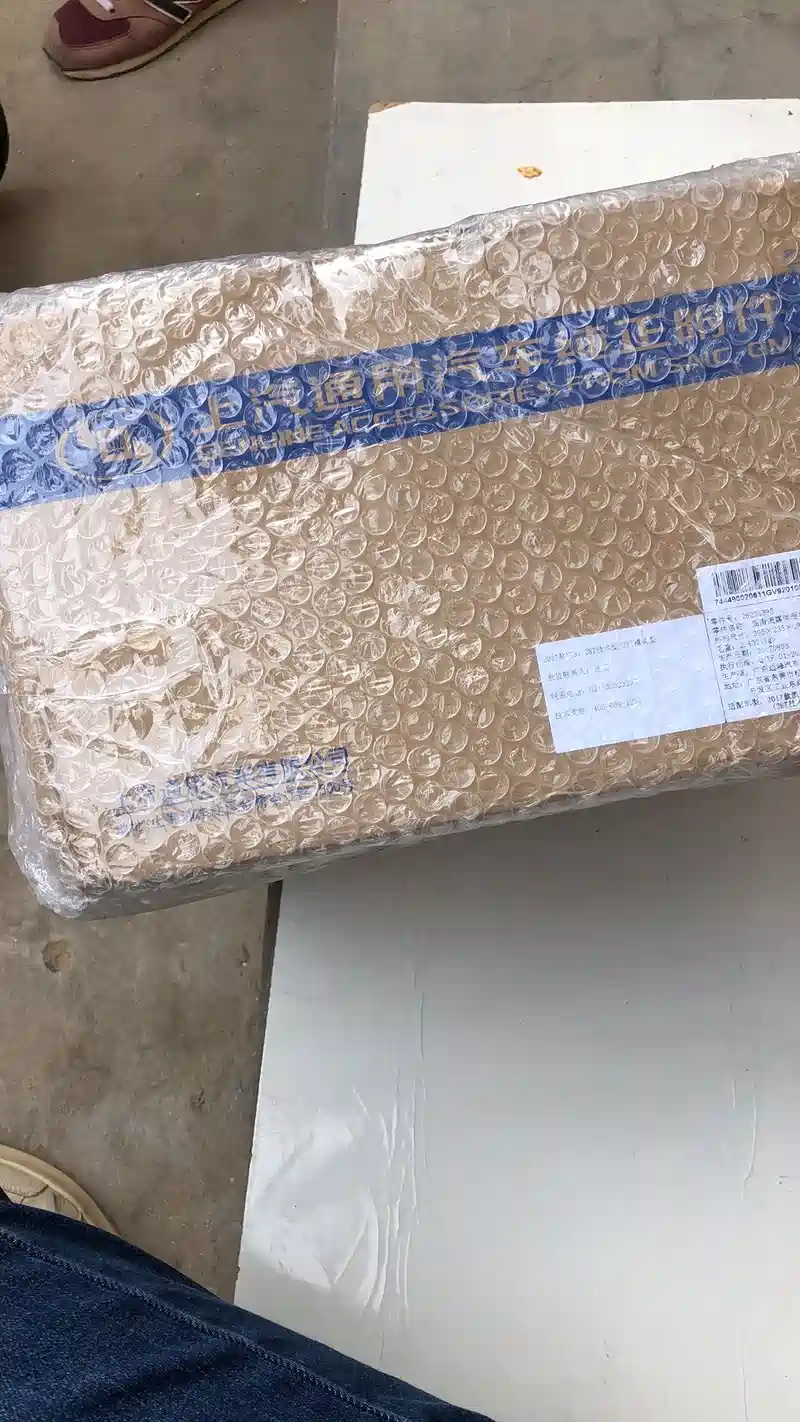

大概一周前的一天晚上,正在泡脚的我顺便翻一下车友群里的信息,看到有车友加装了凯迪拉克一代流媒体(下文统称流媒体),脑子一热某鱼搜了下,相比于某宝各种前后双摄记录仪加后流媒体的,这价格可真香,果断入手,3天后如期而至
这应该不会有假吧
