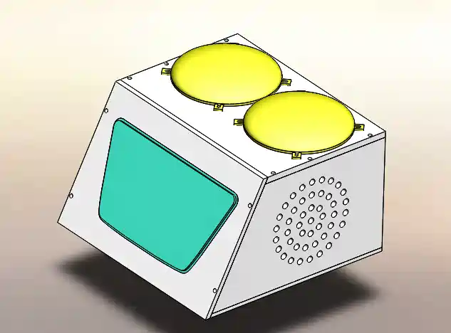

首先是先把三维图画出来,看看做成多大的,太大了放家里碍事,做小了安装不方便。利用晚上大把的空余时间,自己画出来了下面这么个造型。感觉还可以。
等轴测视图
原本喇叭响放在CD机两边,测量了一下,太长了,还是放上面并排摆放吧。
机箱背面
机箱后盖、侧盖全部要打上散热孔
3D图画好了,接下来就是 把需要做的加工件 绘制成平面图纸了。吃完饭,干干干
这张是CD面板的图,最难的就是这个,没有原始数据,测量也不太准确。只能用笨方法,先测量个大概,画出来之后用打印机1:1打印出来,扣掉中间。拿纸去比对CD,反复修改几次,感觉问题不大。下面我放出面板尺寸图,想自己动手的车友拿去参考。
尽管反复改了好多次,可能还是差一点(小),后期稍微修改修改就行,差值不算大。
