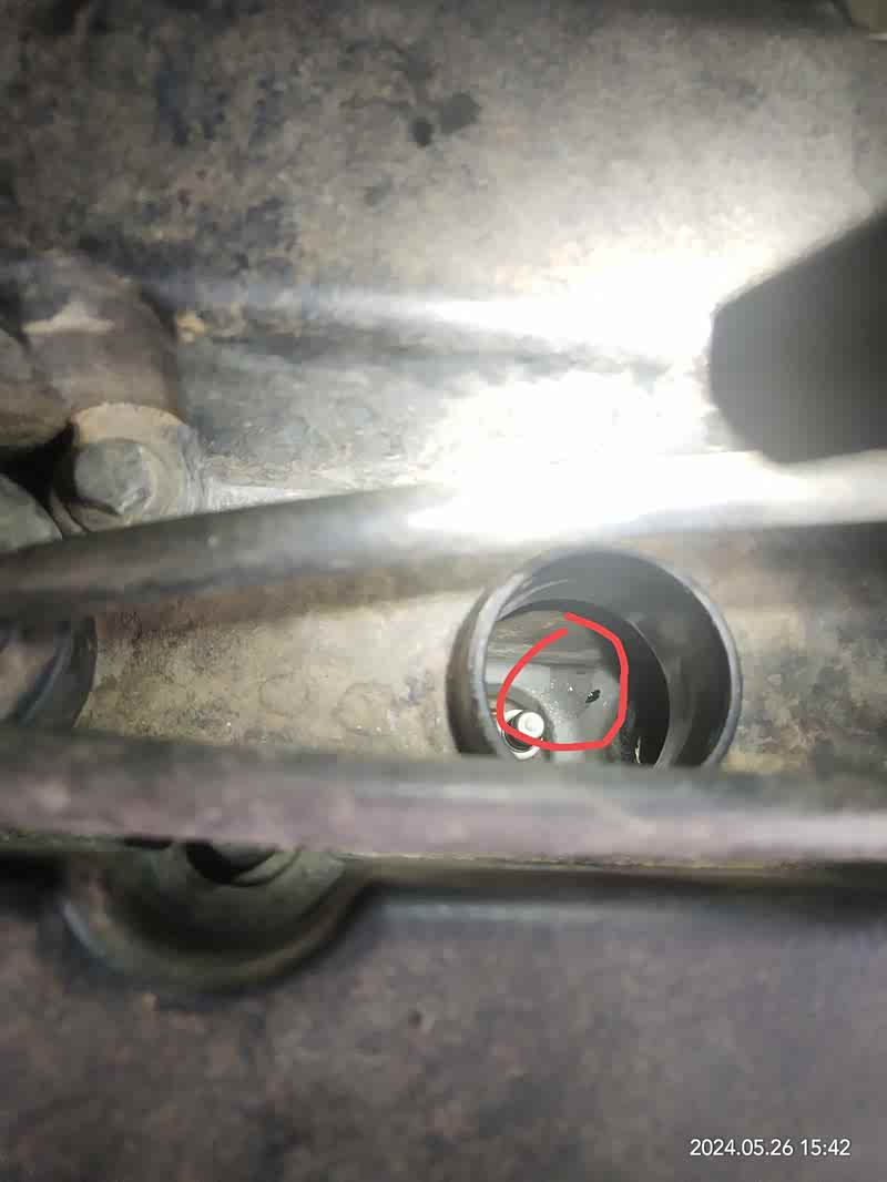

2015年6月的车子,行驶15万公里,缸盖漏防冻液,大修。
前两天15万公里弄大保养更换正时皮带、水泵。维修师傅发现火花塞被水泡着。问我防冻液是不是少了,都漏过来了。用车发动机抖动厉害,间歇性的,我说是的,一直以为是正常蒸发掉。经过打压没发现具体漏点,只能判断缸盖渗漏和堵头渗漏。师傅换了两个堵头,发现了缸盖漏点(靠近第三个火花塞旁边),解决方案是更换缸盖总成,费用太多要四千多。明天暂时去做铝焊,看能不能焊,能焊住能管几天是几天,再漏就更换。后续再发帖更新。
