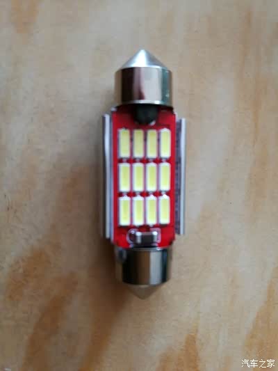

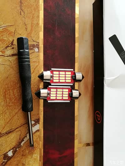

LED阅读灯2个,前后排各一个,还送了一把小螺丝刀。
双胞胎

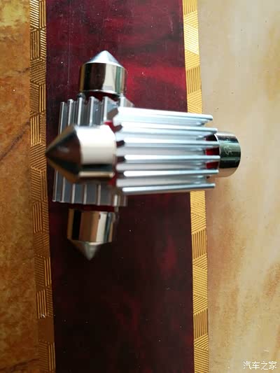

阅读灯后面的铝制散热片

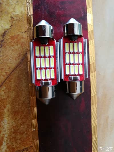

12个贴片灯珠,做工不错。

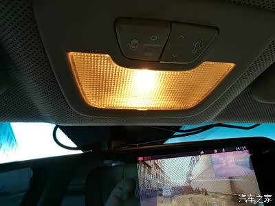

原车的灯打开后的光线,就像个蜡烛的光线。

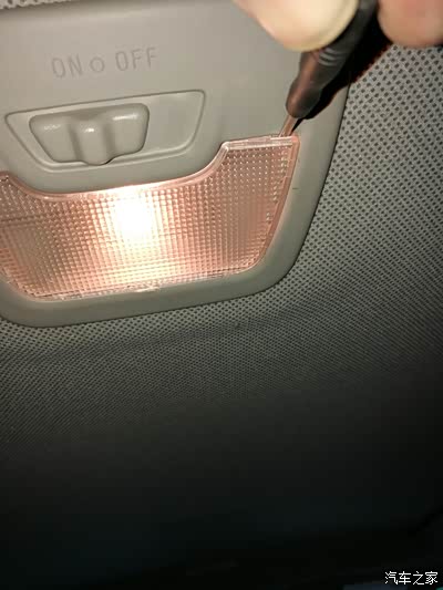

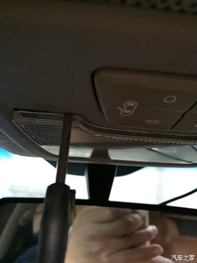

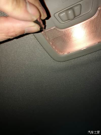

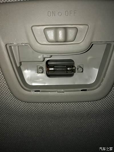

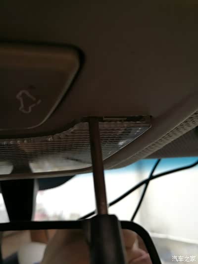

下面开始拆前排阅读灯,用螺丝刀撬灯罩的后面,不要撬前面。前面不好撬动,用点力气,很紧的,看到了吗,左侧已经撬开了。
再换右侧撬,撬开后拿下灯罩就OK了,一个人换还要拍照不是很清晰

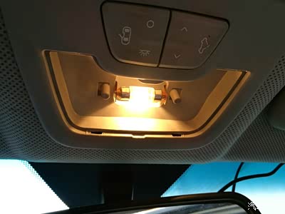

原车的蜡烛灯泡

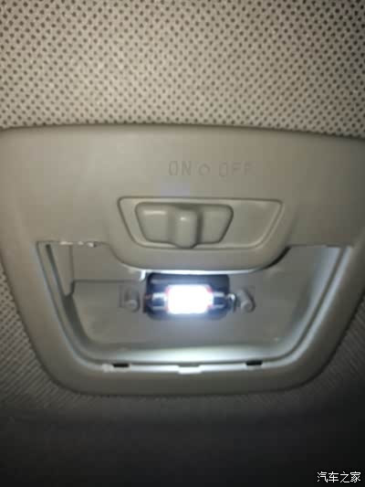

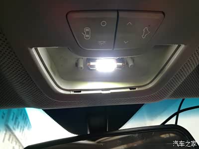

换上的LED灯泡,很刺眼
装上灯罩的样子,安装灯罩的步骤和拆灯罩的步骤相反就可以了,一等要慢点,不要把灯罩弄烂了。

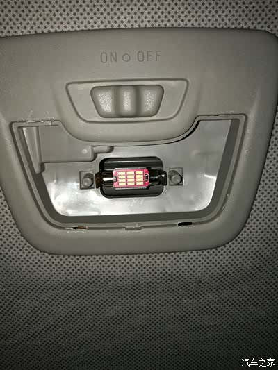

顺利拿下
装上新灯珠,要注意灯珠是分正负极的,如果不亮,灯珠掉换个方向就可以了。
开灯实验,OK了
装上灯罩,一定要小心轻轻地用手掌拍打,不要用硬物击打哦,后果你懂的。换这两个灯总共用了十分钟。

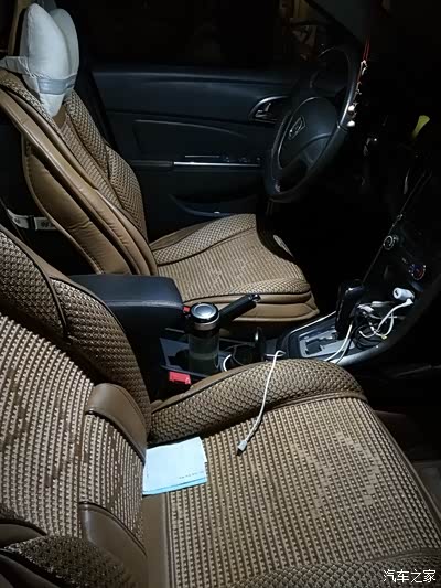

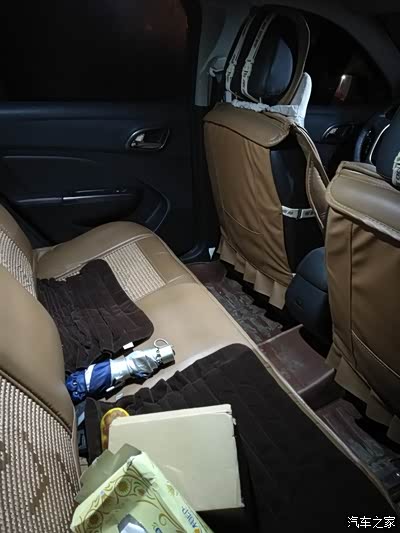

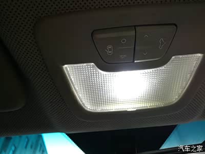

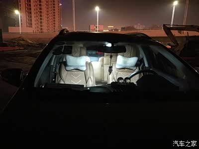

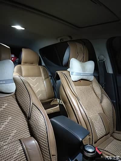

天黑后的效果,一览无余

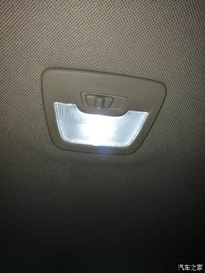

前排的效果
后排的效果
效果非常不错。
