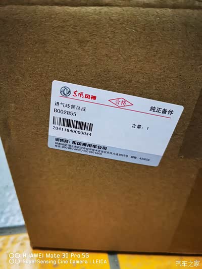

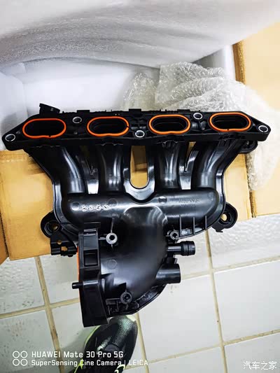

前段时间发现节气门处有一些轻微渗油,到了4S后,受到了售后的热情接待,经过师傅检查后需要更换改进版的进气歧管,并且向厂家提交了申请,刚好今天周六到货了,就早早的准备到4S店更换和顺便保养一下。

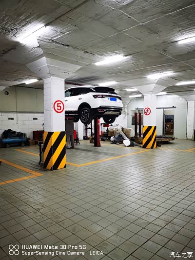

出发之前先在家门口给爱车来几张靓照,毕竟刚刚洗过的车怎么看都是漂漂亮亮的。10分钟的路程过后便到店了,售后接待,登记信息,把车交给售后之后来到车间
车间非常干净,照明也十分充足。

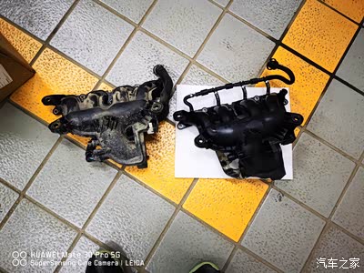

厂家发过来的改进版进气歧管
崭新崭新的,等会旧的拆下来对比一下。

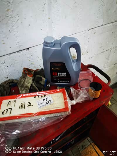

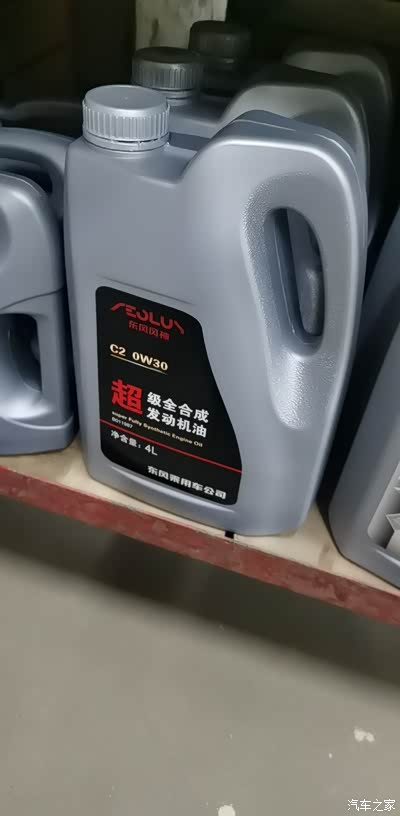

因为需要保养,就先保养,再更换。
AX7需要添加0w-30的机油。
需要更换的有空气滤芯、机油、机滤以及密封圈

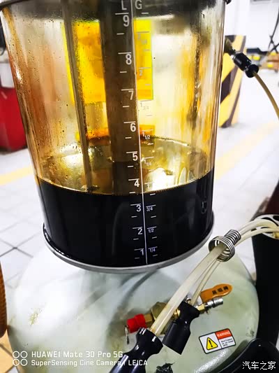

抽出来了将近4升,一部分流入到了回收壶里面。。师傅能力强,保养换机油什么的非常快,接下来就是更换改进版的进气歧管了
把车举升起来,需要拆装螺丝,升升降降,时间大概三个小时左右

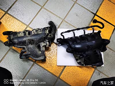

对比一下确实不一样,改进版的废气管分到了进气歧管的4个末端,产生的废油气重新回到了气门室随空气进入到缸内重新燃烧,避免了之前的废油气在节气门处聚集。

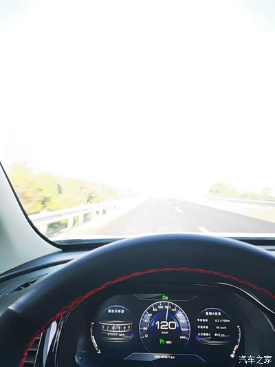

结束后,跑上国道试一下,提速依然很快。
