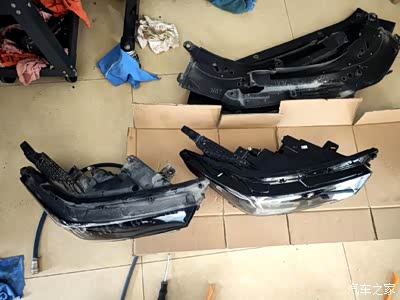

保养前师傅先做了全车检查,果然发现右前大灯外壳有裂痕,而且影响照明,但担心雨天进水或进灰,师傅建议直接换掉。回想起来,应该是某次会车时被路边树枝刮的……心疼啊!好在4S店有原厂配件库存,直接安排更换。

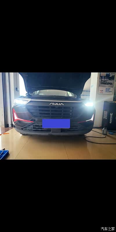

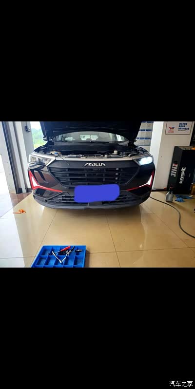

换大灯需要拆掉前保险杠,师傅动作很熟练,十几分钟就卸下来了,新大灯是原厂件,型号和旧灯完全一致。装好后师傅特意测试了灯光高度和切线,确保和左灯对称。
新大灯亮度恢复如初,夜间开车安全感拉满,原厂配件果然靠谱

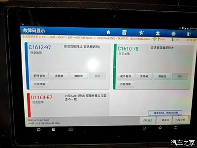

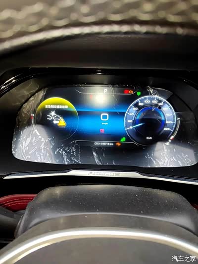

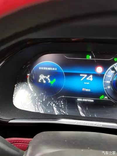

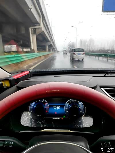

对常跑高速的车主来说,风神AX7 Pro的ACC自适应巡航很实用。不过一旦车辆碰撞、传感器故障或软件更新,就必须做ACC校准。

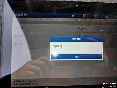

校准在平坦、标线清晰的场地进行。师傅在车前方设校准靶标,模拟前车,再连接校准设备至OBD接口,调整关键参数。完成后,驾车在规定道路进行动态测试,有问题就返回再调。
校准后,ACC功能恢复最佳,精准识别前车、调控车速,保障安全,提升驾驶舒适度。
