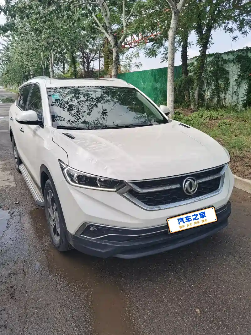

记得小七刚到家时,左侧前轮轮胎的胎压不是很足。作为汽车小白的我也根本没有注意到这一点,一直到有一次朋友开我的小七时才发现并告诉我。
于是我立即将小七开到了4S店用专业仪表一测胎压,胎压已经接近最低下限了,小七的间接式胎压监测系统马上就要报警了。
4S店为我充好胎压并将小七的胎压监测系统重置,然后又贴心的告诉了我几条关于小七轮胎胎压的注意事项,在这里不得不为4S店的“C位服务”点赞!
吸取了上次的教训以后,我对小七的轮胎胎压开始重视起来,每次在洗车店洗完车或者加油站加完油后如果有测胎压的服务项目我都会给小七检测一下。
4S店的售后服务人员告诉我:小七合适的轮胎气压可以延长轮胎的使用寿命,同时可以提高小七的驾驶舒适性、燃油经济性和操纵稳定性。
小七的轮胎气压过低时,将加剧轮胎磨损,会极大影响小七的操纵稳定性和燃油经济性,并增加了轮胎失效的危险。
小七的轮胎气压过高会导致小七行驶不平稳,轮胎磨损不均匀,从而降低了轮胎使用寿命。
至少每月要检查小七的胎压一次,检查轮胎气压时必须在冷胎状态下。
冷胎是指小七至少3个小时没有行驶或者行驶不超过1公里。
在崎岖路面上行驶后或在长途行车前也应检查轮胎气压,包括备用车轮轮胎气压。
在小七主驾驶侧中立柱上贴有关于轮胎信息的数据标签,标签上面规定了小七标准的轮胎气压值。
在检查小七轮胎气压之前先要用皂液法检查气门嘴是否有漏气现象。
从小七轮胎气门嘴上拆下气门嘴帽,在清水中添加一点家用洗涤液后涂抹在气门嘴上,观察是否有气泡产生,如果产生气泡则表明存在漏气。
我专门为小七购买了充气泵,充气泵可以直接显示当前小七轮胎的气压,不足时可以直接充到规定的标准胎压值,非常的方便;不用经常跑4S店去充气了。
检查完毕后,务必要记得将小七轮胎的气门嘴帽装回到气门嘴上。
小七合适的轮胎气压是保障我们日常安全出行的前提,过高或过低都会带来安全隐患,甚至发生爆胎,其重要性不言而喻。
