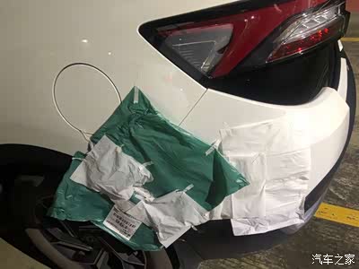

准备喷漆,先是周围糊上遮挡物。

开始喷咯,显示喷上薄薄一片
再将其它划痕也遮盖下
喷完后要等2分钟左右,才能喷下一次,来回用了2个小时差不多。
搞定准备手工,远处看几乎是看不见了
放近来看
 很明显的补漆痕迹,很明显是失败了,等个好天气再来一次吧,真是折腾
经历了几次反复的尝试,看看最终成果吧
是不是几乎看不出来痕迹,已经修补的很好了
不得不说,这个珍珠白的颜色是真的很难调色,只能一点点去弄,不过是真的很好看,不管了,再多的付出都是值得的,谁叫他好看颜色高呢,全新一代东风风神AX7,我的出行搭子,赞!
