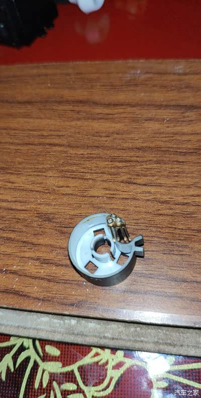

你的AX7大灯高低调节失效了吗?可能有的车友会说去4S换一个开关就好了。可是……现在说可是,这个开关它的设计有缺陷啊!
我去年夏天换过一个,当时把高度调好后就再也没用过这个了。昨晚用车拖了点货太重了把车头向上扬起来了,然后就调节灯光。怎么调也不起作用!唉……又坏了!   今天想着去4S去换一个,就自己动手拆开看看到底是什么问题这个开关这么容易坏。心里想着死马当活马医,不行就再去4S(4S太远了来回一趟70多公里懒得跑这么远!)   拆开才看到原来是弹片太薄了和刀片一样,后面的塑料固定脚又和针头一样细。被齐刷刷的切断了
就这玩意,淘宝80一个。4S估计得100-300之间!
好家伙!弹片和刀片一样薄,硬生生把和针头一样的塑料脚切断了!这是计划报废吗?麻花腾看了都直呼内行!
用打火机把针头烧红了在原来的位置捅了3个洞,然后找了几个小螺丝拧上去了。车不报废这个开关再也别想坏!
最后友情提示!动手能力差和不差钱的车友还是去4S换一个吧,虽然也管不了多久!可是这么小的螺丝哪里去找呢?拆手机,家里旧手机10来个了,拆了3个手机螺丝都粗了捅不进这个弹片的孔里,拆开Iphone后发现哎!刚刚好!用打火机把针头烧红了在原来的位置捅了3个洞,然后把螺丝拧进去最后用胶水固定一下。车不报废这个开关再也别想坏!
