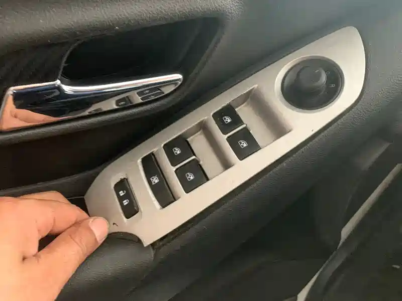

以前主驾操控副驾玻璃升降开关出现过一次接触不良问题,自己动手解决,前天又出现这个问题,今天下班拆下来修一下,发个过程,供车友参考,问题表现是副驾操控开关正常控制,而主驾侧的开关控制副驾的玻璃,接触不良,判断是和上次一样,开关触点烧蚀,拆下来打磨触点就行了。上图
控制面板要先从这里撬开
依次撬开,不难,不要大力,试探性下手
最后抽出来,顶端是一大一小两个扣子,别在门板上,不要硬拽,向下面拉出来行了
三个线路插头
线路插头
三个线
拿下
背面
副驾控制开关是右上角那个
拆开
触点明显烧黑了
里面触点也是,接触不良
把烧蚀的触点用砂纸打磨一下行了
打磨亮了
打磨完成
复位
复位
这两个弹簧不要弄丢
