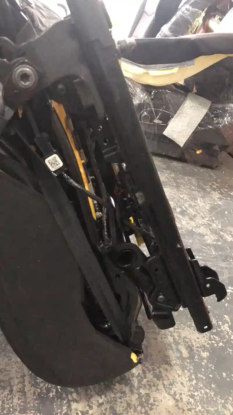

突然好奇这座椅用什么类型的腰顶的,就挖开看了一下,原来是充气的,只有两向也就是顶和不顶而且顶的幅度不大,没有顶上方或顶下方。
创酷/昂科拉高配原厂的就是这种排骨型的腰顶,这种腰顶的幅度比较大,至少比充气式的要大,这图是以前帮车友换电动座椅,把他车上的皮全部移植过去这电动骨架上的,改了老婆也看不出系列。
腰顶充气气囊位置,后方的白布就是为了防止这铁架会刮伤到气囊漏气。
