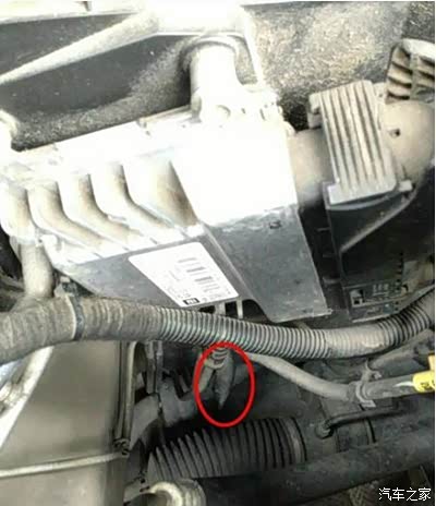

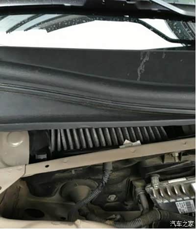

1、首先关闭发动机,打开机盖找到空调出水口。

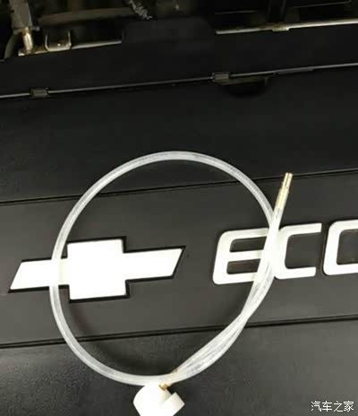

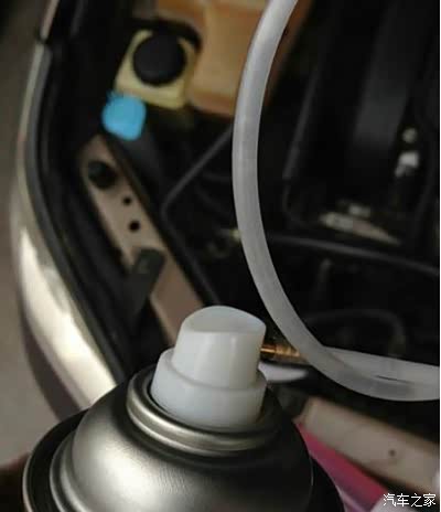

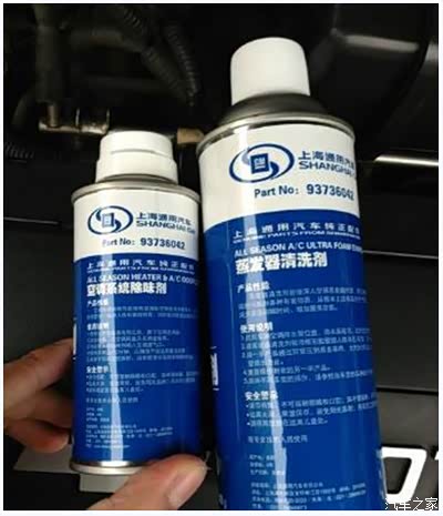

2、将软管塞入空调出水口,把蒸发器清洗剂全部喷入。
3、启动发动机将空调开启选择内循环,风量开启到最大。
4、等待空调排水口将泡沫排除,车内出风口会有少量清洗剂流出擦掉即可。

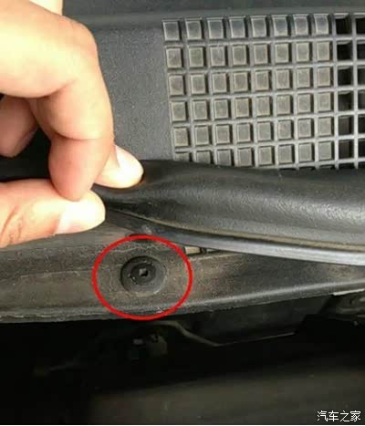

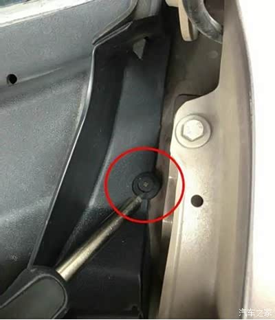

5、关闭发动机,取出空滤芯器。
6、开启发动机,开启外循环,将风量开到最打。
7、将空调系统除味剂均匀喷入空调出风口。
8、一瓶全部喷完之后,不要马上关闭鼓风机,等待喷入的液体干透(这一部很重要不然会损伤鼓风机)

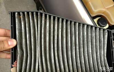

9、换上新的空调滤芯器。
10、清洗完成之后保持外循环风量最大 10分钟即可。
