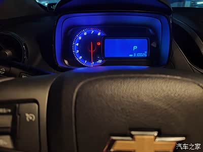

31万公里14款自动挡创酷更换原厂变速箱油

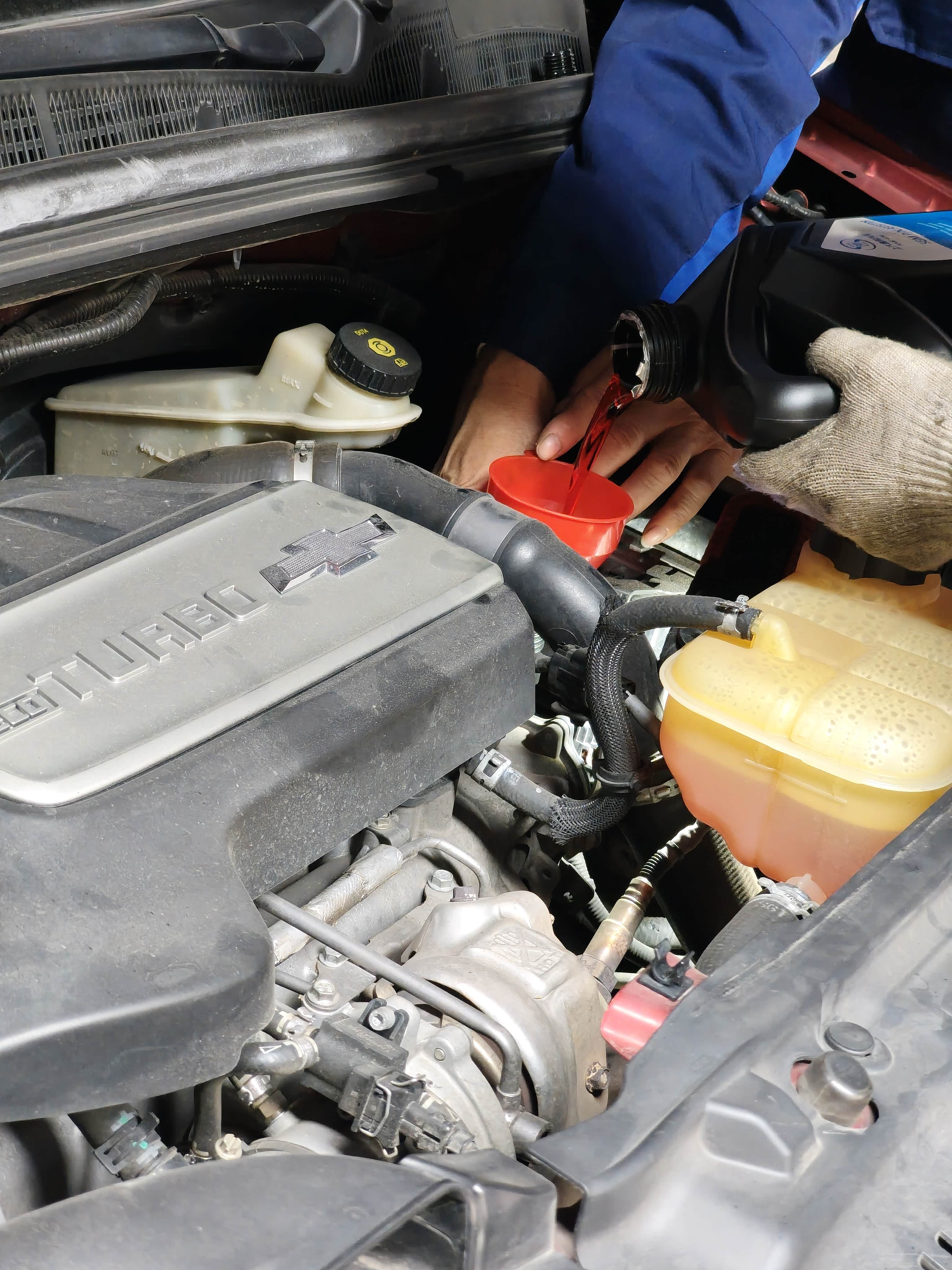

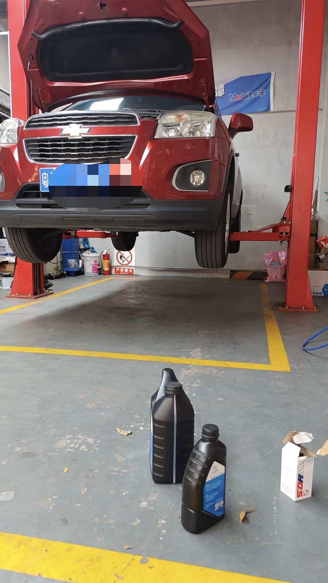

原厂变速箱油和汽油滤芯

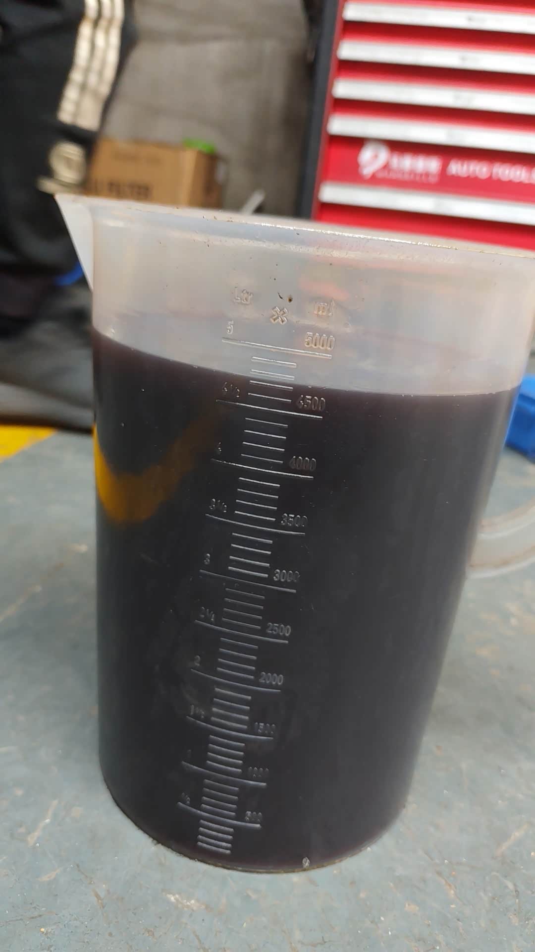

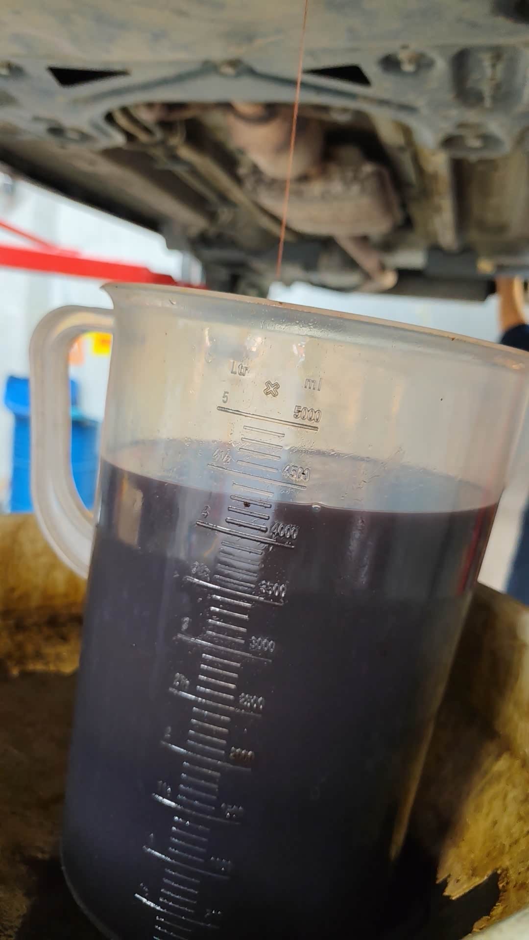

放油中
放了30分钟4.7L,大家正常放一会应该加4.5L就够了

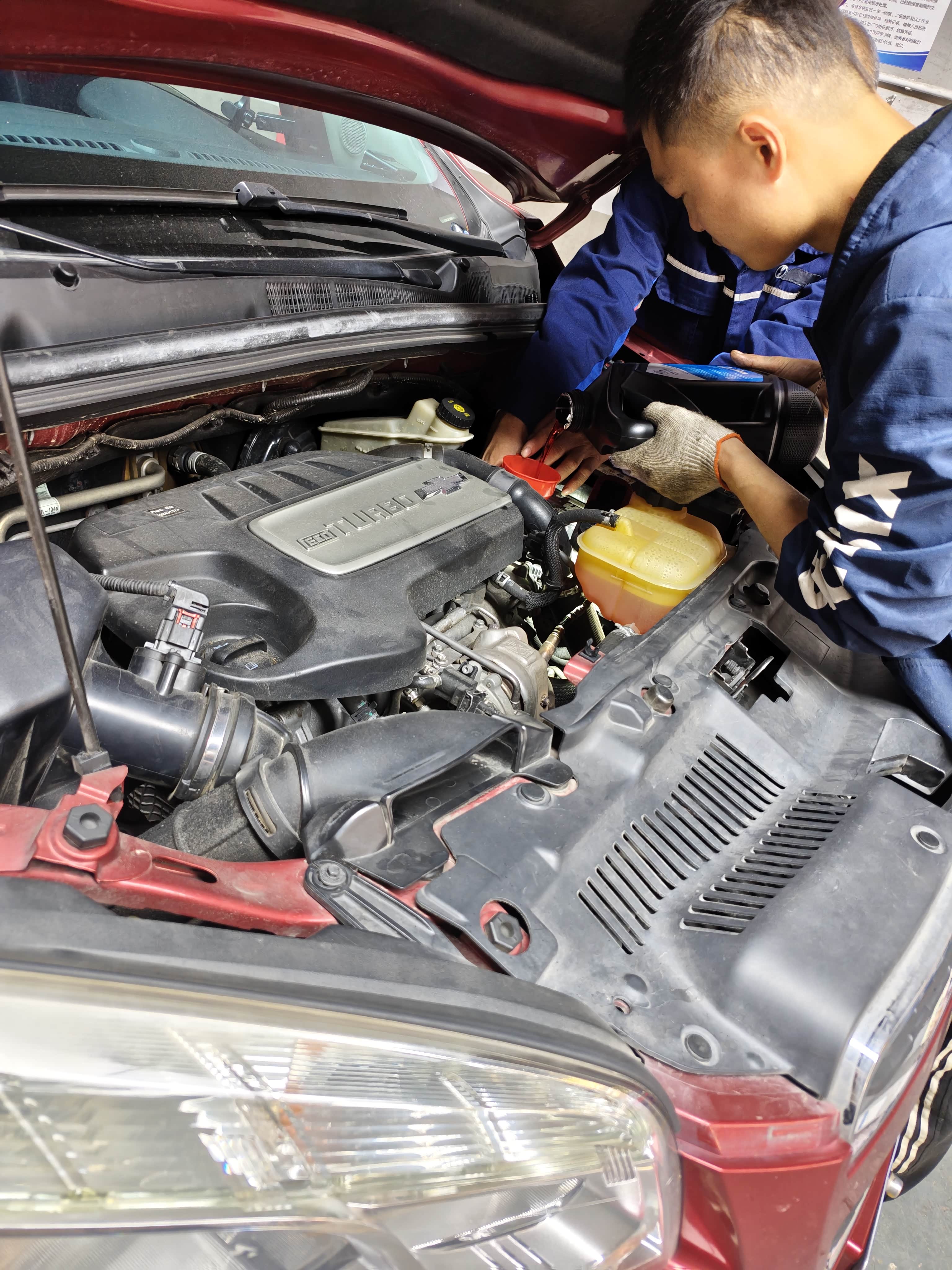

小哥加油中很细心
经常来的修理厂,服务好,沟通好都是年轻人
上次更换变速箱油是24年8月26.5万公里,到现在一年三个月,车已经跑了4.5万公里了。本来4万公里时准备换的,经常去的修理厂师傅手受伤了,所以拖到月底更换,放出来的油还干净,但是我开着感觉有点生涩了。换了开起来加减档丝滑了不少。所以我建议大家跑4万公里就可以重力更换了,反正上架了顺便换上以前囤货索菲玛汽油滤芯

老规矩公里数镇贴,变速箱油和汽油滤芯双11在东哥家买的,变速箱油5L170块,加上工时50一共220块[吃瓜群众]
