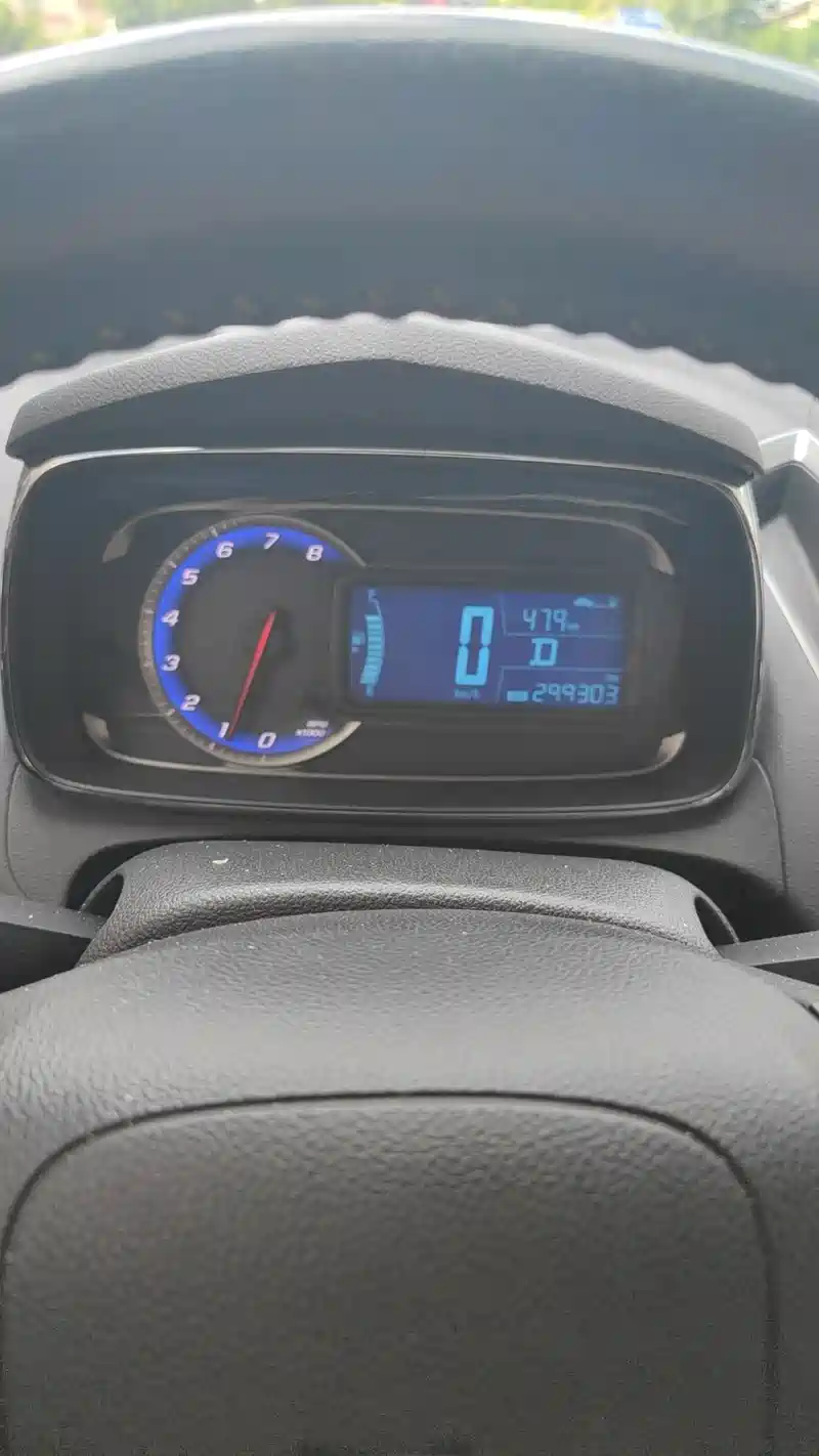

近三个月出现了一把点火打不着的情况,测过电池寿命正常。因为一个月才出现2-3次需要二次点火,以为偶发症状,所以一直忽略没有搭理。前两天去自驾海边返程途中在服务区点火4次才打着,所以不忍了。和车友以及维修师傅沟通,确认是起动机的问题。于是准备更换,原厂1300太贵,所以在网上找其他牌子,最后在马云家找到,车公里数太大,不想折腾了了,能用就行,随便找了家附近安装。如果大家30万公里左右电瓶正常出现了一次打火打不着的情况,可以检查下起动机,目前几个车友30万公里左右都已更换启动马达,我算比较晚出现问题的
公里数震贴
