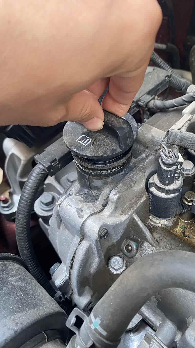

创酷机油口垫子松动,漏机油。师傅说换个机油口垫子底座就好了。废气阀也要更换了。但是冷却液损耗异常还没看出来,需要自己日常观察有无漏水痕迹。

换胶圈就行了

曲轴通风阀坏了吧!负压的不应该冒机油呀
