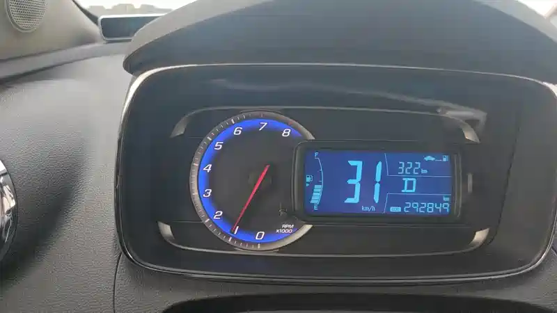

保养时发现机滤上面有冷却液痕迹,副水箱冷却液没怎么少就没管,这次冬季长途自驾回来拖车到朋友的修车行整备
公里数震贴
人保一年7次免费拖车,不用白不用
之前换的副厂的方向机,用起来不舒服,这次更换回原厂,顺便把平衡杆换了
朋友很专业,机油散热器橡胶老化导致冷却液渗漏

朋友说机油散热器目前就换过两台,可能我开的比较多吧,大家如果30万公里左右的车保养时机滤上有冷却液痕迹就检查下机油散热器
