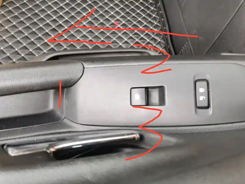

趁着天气凉爽。右车门升降开关时灵时不灵,偶尔能降偶尔能升。逛论坛看到其他车辆有这个通病说是接触不良。解决办法就是接触片氧化打磨下就行了。于是开工
用撬棒先翘1地方,这里有个金属卡扣。其次翘边缘2-3地方。整个控制面板是要翘开后向剪头方向拉出来。顶部是双卡扣翘不开的。
内部是这里金属卡扣,其他都是塑料卡扣很好翘。
顶部卡扣。不要翘,容易断裂卡扣,向后拉出来
依次拆卸开关。
把圈的地方用起子把黑色氧化物打磨掉。
打磨完成,依次复位。测试没问题。装上开关。
