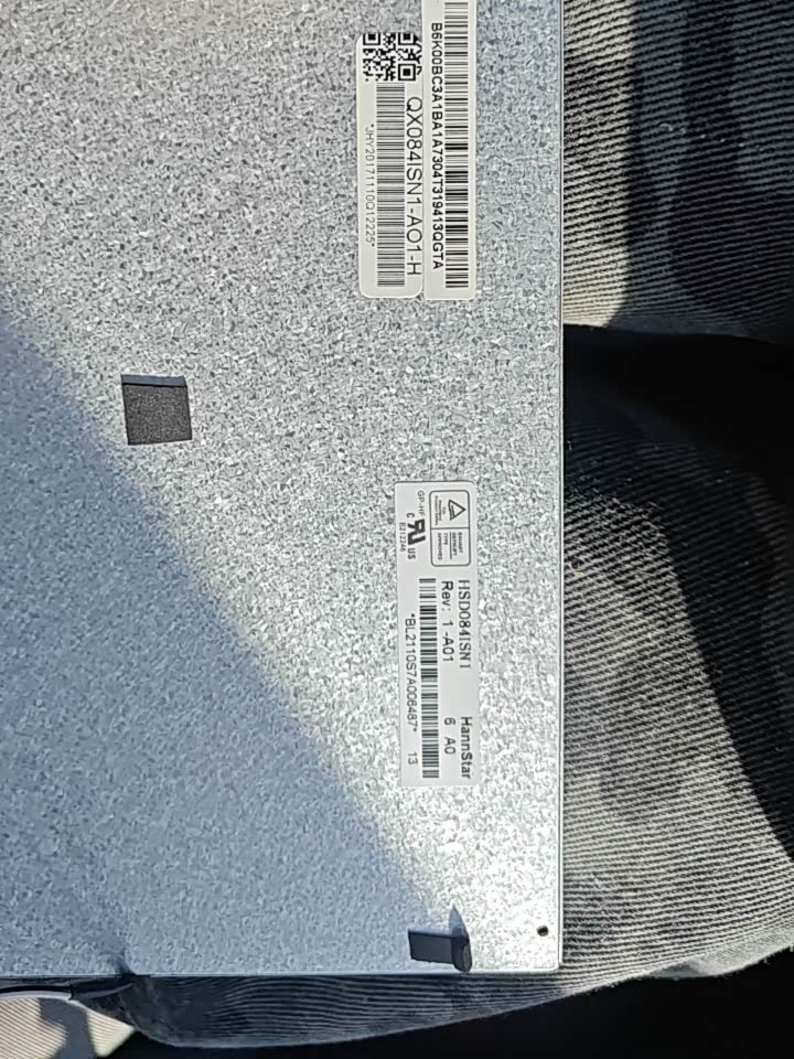

给老车改个原车风格8寸掌迅5760主板的安卓导航,实现原车风格的面框与安卓系统导航主板的结合。淘到的8寸“原厂附件”原车风格中控屏
两个不同屏幕尺寸对比,左边是“原厂附件”8寸中控屏,右边是原厂7寸中控屏,你们更喜欢哪个
开机测试正常,不过这套系统用不到了,准备拆掉这个中控屏的主板换上掌迅5760B的主板,提升功能
拆下掌迅5760B主板
测试掌迅5760B主板连接到原厂附件的8寸屏幕显示正常,这是重中之重,只要显示就好说了,下一步再对其他地方进行改造
用到的部分,面框、支架、按键控制部分
还有屏幕
用不到的部分,主板、后壳
