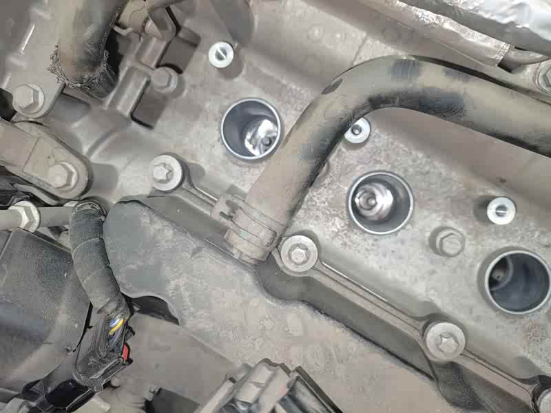

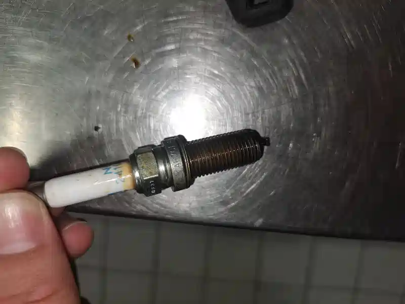

更换火花塞发现二缸的火花塞孔里面漏油,有没有同样问题的车友,怎么解决的,4S说需要换气门室密封垫,拆很麻烦。

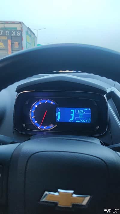

拆过,22万公里发现的更换火花塞胶圈和气门室盖垫。现在25.6万公里

先看看是不是废气阀坏了

我原来也有,也是二杠有,后来换了电装火花塞、和废弃阀就没了。前面问了很多都说拆发动机换火花塞胶圈,致于为什么又没了我也说搞不清楚。

你这好多了,我的发动机上面都是机油

    同样的情况,途虎没有合适的气密盖,找4S的师傅看了下,说没什么问题,换了套火花塞就好了,现在油耗略高,开空调城市路上走走停停快12了,换车打算。

    我也是这样,更换气门室盖垫,但是要拆发动机才能更换,目前好了。
