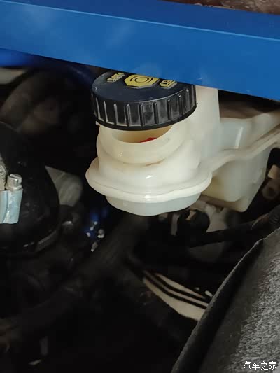

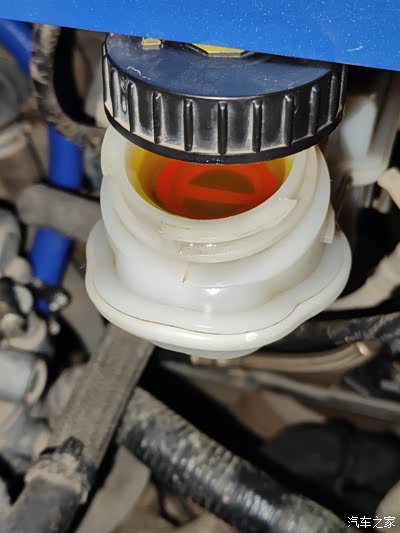

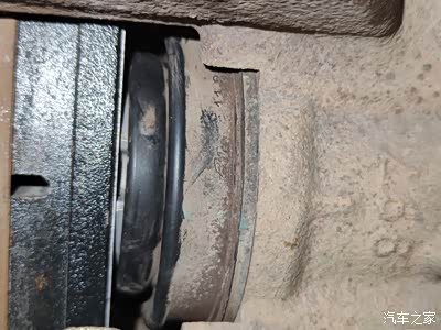

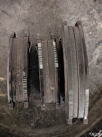

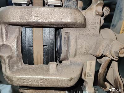

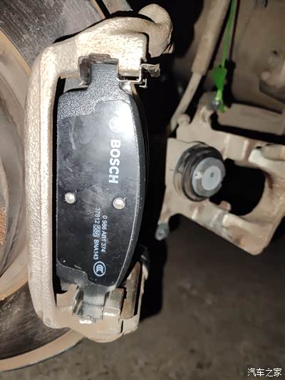

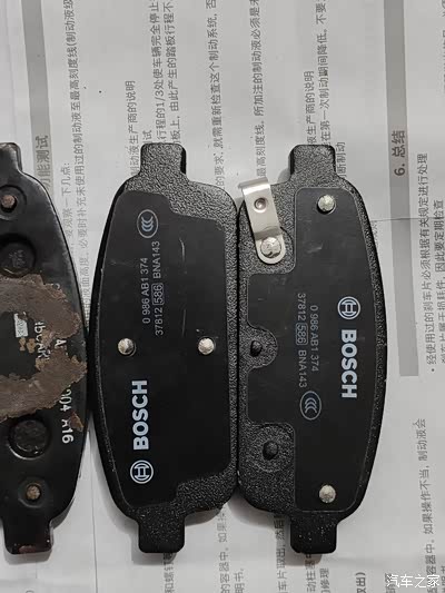

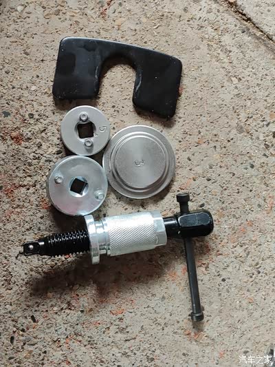

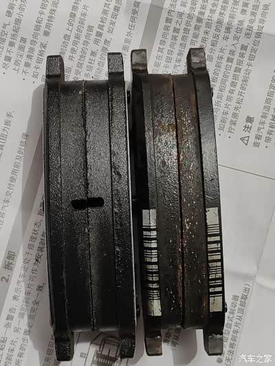

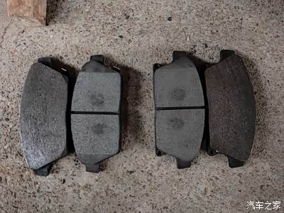

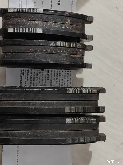

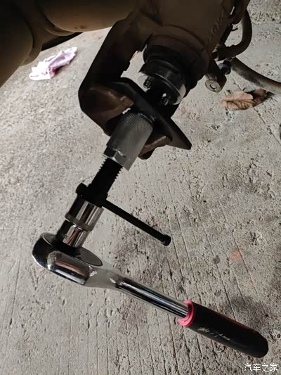

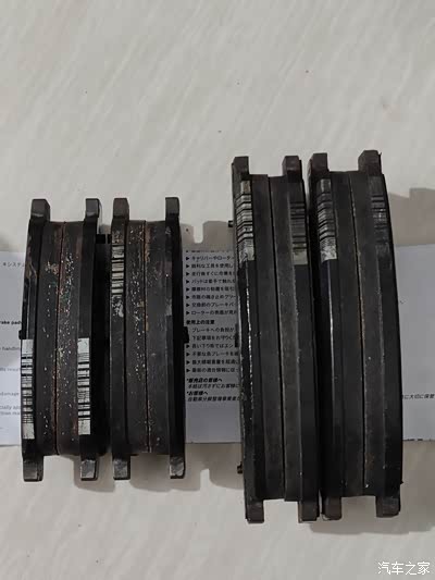

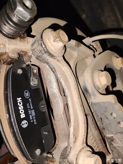

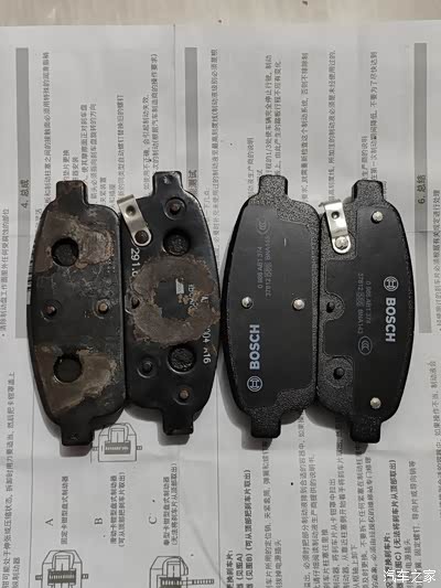

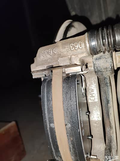

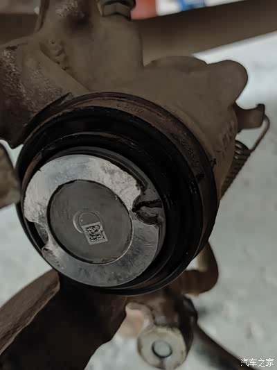

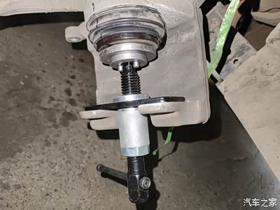

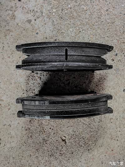

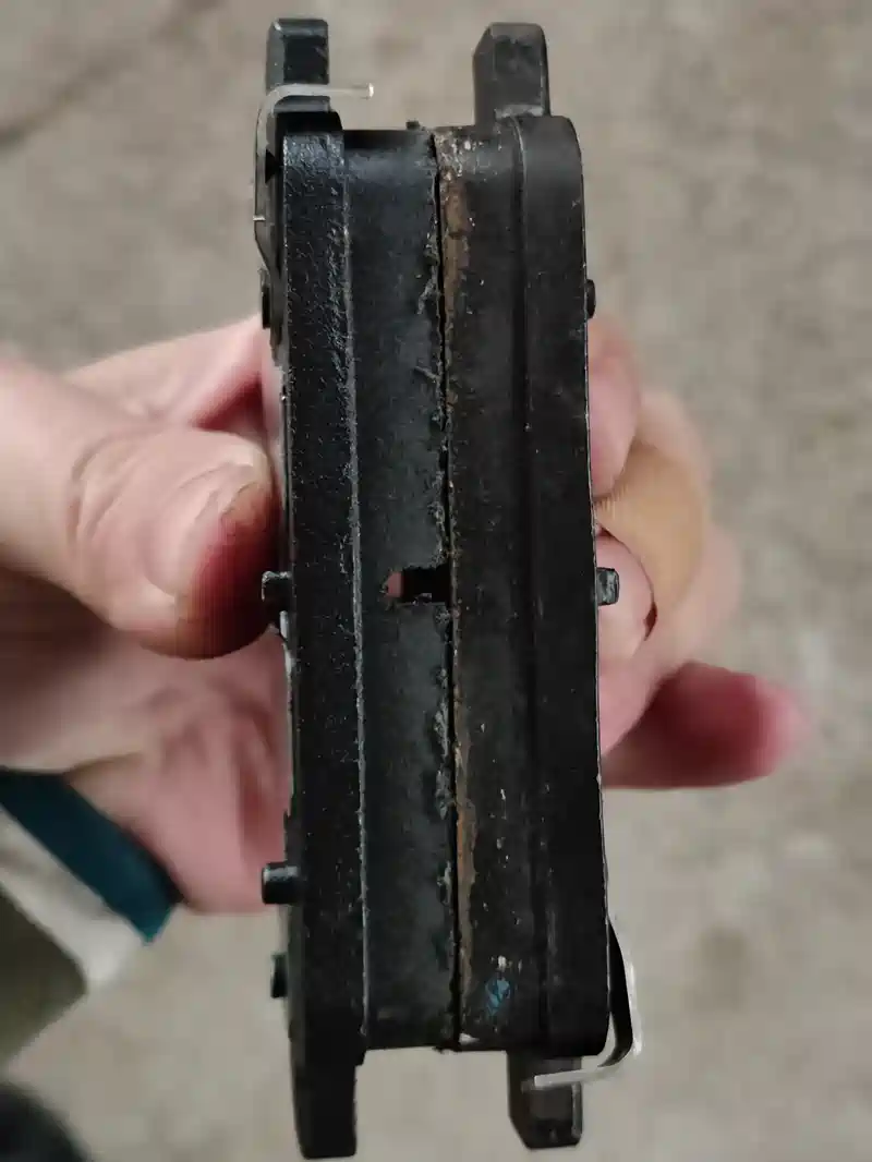

六万一千公里原厂后面也挺厚的,想着换前面就一起换了留原厂备用了,买了专用工具30元,前后卡钳都是顺时针旋转下压,后卡钳特别一点,因为有两个槽口,转压时候标记下点位,顺时针下压时候槽口对准原来的位置,这个槽口用来卡刹车片上的一个凸起来的点,不对准有可能压不平刹车片,下压时候记得开刹车油壶盖子,还要观察油会不会溢出,我边压边抽,换完片冷车轻踩五下重踩五下然后启动车子继续轻踩五下重踩五下,检查刹车油位下降,把抽出来的加回去合适,有多的油话可以拿去炒菜哈哈哈哈哈哈哈哈哈哈哈哈哈哈。还行吧简简单单,职校学的都还给老师了。

分泵活塞一起换了吧,跑段时间就知道为什么
