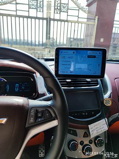

由于我的车没有在线导航,非常不方便而且显示屏位置不好,又是想改装一下我的车,首先在网上找自己喜欢的安装屏,然后寻找本车改装资料,然后购买需要的材料。

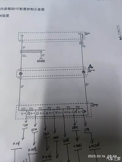

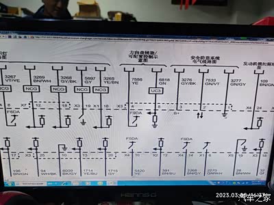

这个是方向盘控制

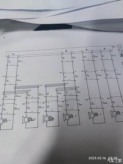

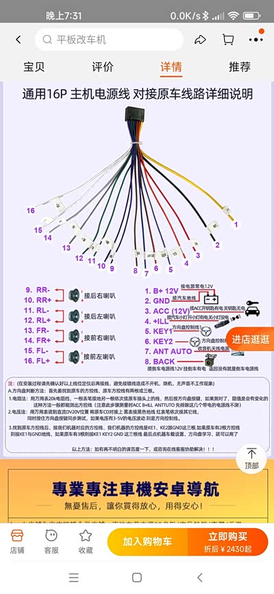

4组喇叭接线图
方向盘控制音量等功能图

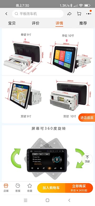

购买9寸摇头屏,10寸太大了。

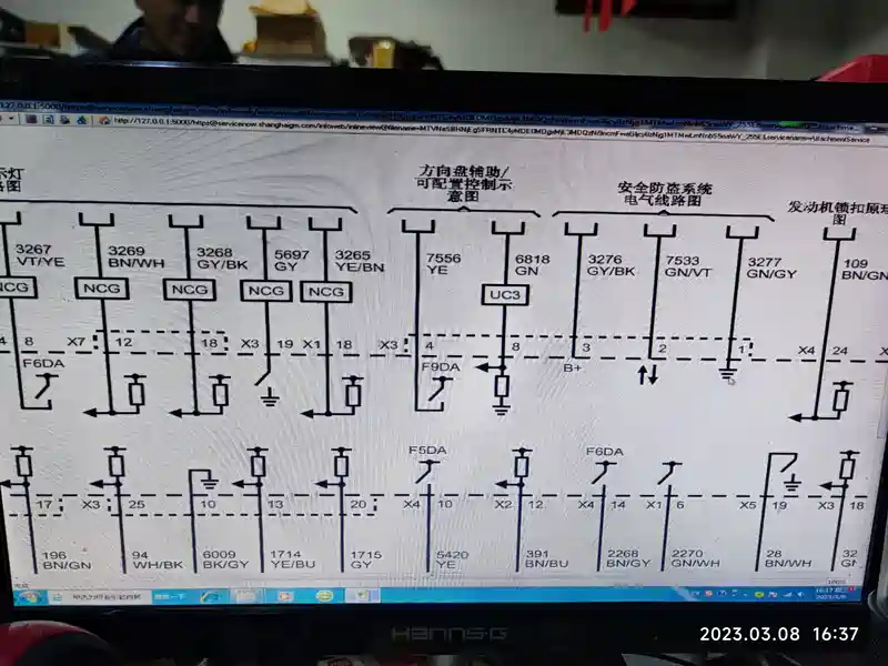

安卓摇头屏接线图
购买来以后调试自己想要的功能,不懂请教商家。

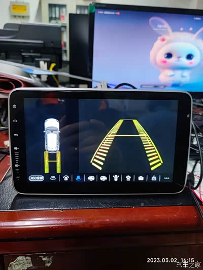

调试倒车功能和AR导航等。

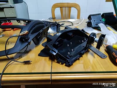

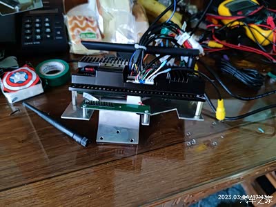

改装和制作主板支架使得体积小一点。
还有购买6061铝合金材料做屏支架。

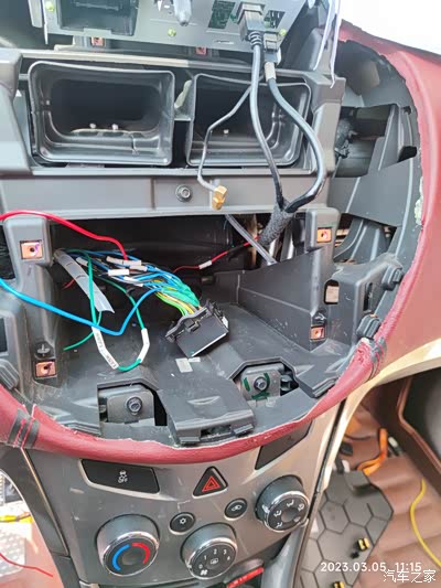

把原来的无线电拆下来,在插头上并接喇叭线。

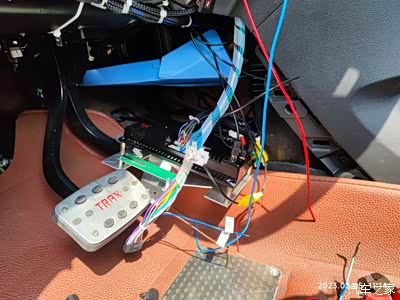

把主机装在蒸发箱下面的空挡里面用3个螺丝固定住。

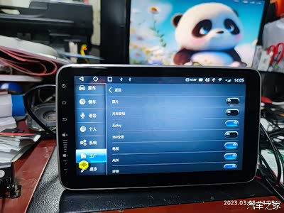

这个是装好的效果图。
