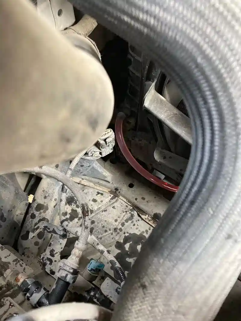

放水。
装起来,就算不用也别乱放污染地面。
