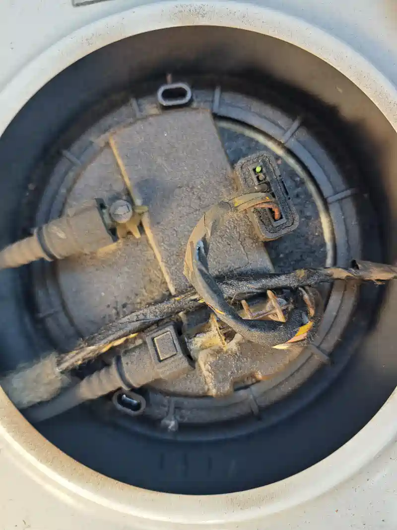

十三年的车了,跑的里程不多,72000公里,过年后从老家回来突然汽油味特别浓,后排坐着的家人都要熏吐了,赶紧论坛里查了查,说的是汽油泵上盖老化开裂问题,通病,果真!打开后就是此问题。问了维修店都是换汽油泵总成,不会单独给换个上盖,网购平台上盖50-80元一个,动手能力强的可以自己搞,我之前搞过车顶棚,但这个我还是放弃了,毕竟涉及到油电这类的不专业,还是踏实换了吧,找的本地老牌汽修店,(汽油泵总成,硅胶垫圈+工时)410元,换完后,油量竟然比原来多了,估计是原汽油泵油浮子问题,或者新汽油泵问题,技师师傅让我把剩余油跑完再看看。我维修前汽油还剩整体的四分之一,但是拆汽油泵的时候,我看着油箱里的油还不少,而且深,我估计是原汽油泵问题,所以听了技师的建议。如果突然感受到车内汽油味大,别耽误,抓紧找专业人士检查。

去年国庆前后,我的也是突然汽油味大,4s检查也是汽油泵盖的问题

我是时不时会有一阵汽油味道,不过驾驶室闻不到,每次都是下车会闻到汽油味,暂时还没去检修

    上盖老化开裂处打上玻璃胶封
